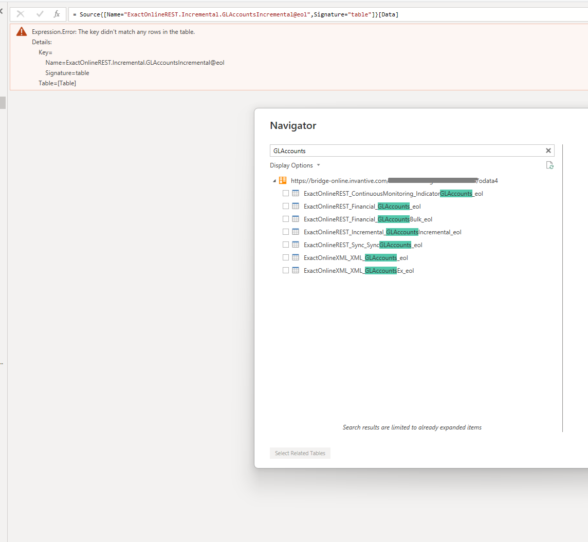

Het lijkt erop dat in de OData voor Exact Online alle punten in de tabellen veranderd zijn in underscores _ . Is dit permanent? of is er sprake van een fout?
Expression.Error:
The key didn’t match any rows in the table.

Door een deploymentfout is voor de oude https://bridge-online.cloud-server en de nieuwe https://bridge-online.invantive.com per abuis een modus ingeschakeld die hogere compliance met de OData-standaard nastreeft.
Op het moment dat een EDM-cache geactualiseerd wordt, dan zal de nieuwe schrijfwijze opgepikt worden. Het actualiseren van deze cache gebeurt ieder uur voor circa 0,5% van de gebruikers, zodat het probleem bij niet ingrijpen steeds groter zou worden..
Op https://app-online.cloud en https://app-online.invantive.com staat deze OData-standaardmodus altijd aan opdat Qlik en Tableau ook de data kunnen verwerken. Op Invantive Bridge Online is dit nooit geintroduceerd omdat het een breaking change is.
Het gedrag is teruggezet naar het oude gedrag waarbij een punt (.) in plaats van een underscore (_) gebruikt wordt om catalogus-, schema- en tabelnaam te scheiden.
De rapportages moeten weer werken zonder aanpassing.
