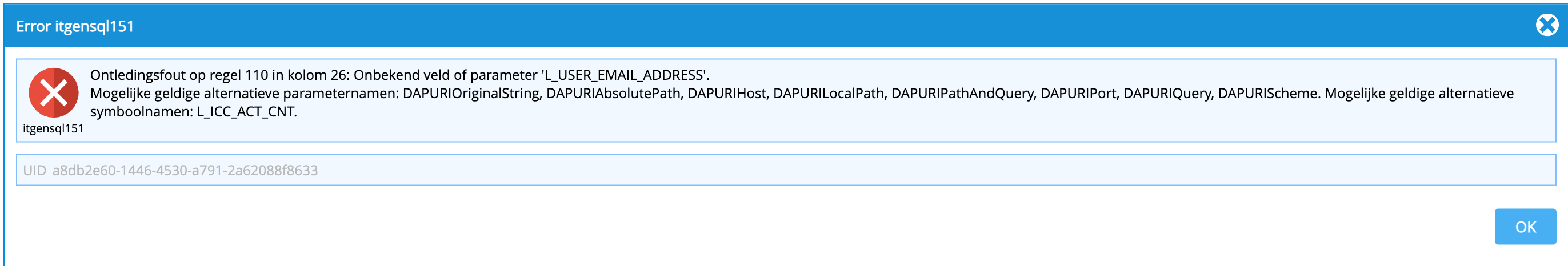

Når jeg prøver å få tilgang til Get My Report for Exact Online, får jeg feilmeldingen nedenfor.
itgensql151
Analysefeil på linje 110 i kolonne 26:
Ukjent felt eller parameter ‘L_USER_EMAIL_ADDRESS’.
Hvordan kan dette løses?
