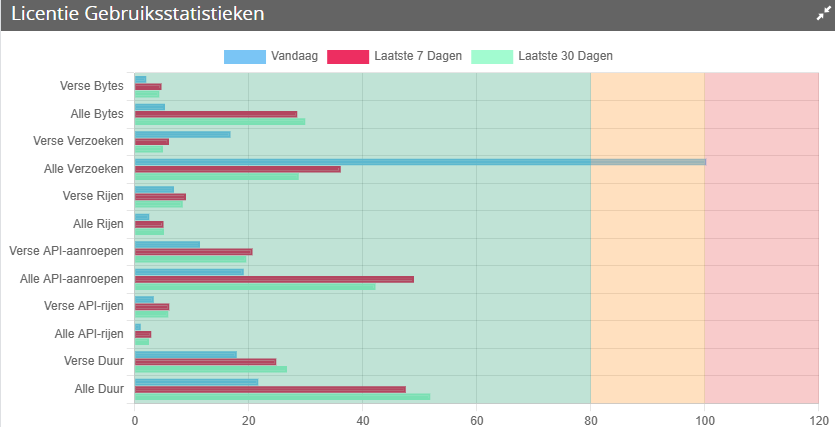

Jeg ønsker å lage en rapport med data fra Exact Online via Invantive Bridge Online.
Under utvikling og oppdatering når jeg den daglige grensen på 2 500 forespørsler innen to timer, allerede siden forrige uke. Jeg mottar denne meldingen:
itgenboe409
Den daglige grensen på 2 500 forespørsler er overskredet med 2.
Jeg bruker blant annet salgsordrer, salgsfakturaer, fakturalinjer og ExactOnlineXML.XML.BalanceLinesPerPeriod@eol. Mitt abonnement er oppført som en aktiv gratis prøveperiode.
Mine spørsmål:
  • Hvordan kan jeg se hvilke forespørsler som bruker flest ressurser?
  • Hvordan kan jeg begrense antallet forespørsler under utvikling og daglige oppdateringer?
  • Gjelder grensen på 2 500 forespørsler spesifikt for mitt nåværende abonnement, og når tilbakestilles den?
  • Hvordan kan jeg øke min daglige grense, og hva er mulighetene for dette?
Rådet er å begynne med å gjøre seg kjent med:
og de tilknyttede artiklene.
2500 forespørsler innen 2 timer ligger langt over den vanlige maksimale bruken. Det finnes muligheter for å øke denne grensen, men det er maksimalt midlertidig fornuftig for å finne tid til å fjerne årsaken.
Dette er hvordan det ser ut hos oss nå. Hvordan kan det ha seg at vi så raskt når vår daglige grense, når det ikke er så mye data som hentes fra Exact? Så langt har vi kun hentet balansen, salgsordrer og salgsfakturaer.
Mer informasjon om fair use finner du på samlesiden:
https://forums.invantive.com/tag/fair-use/607
Du kan finne de individuelle forespørslene i skjermbildet “Sesjon I/O-er” og under Monitoreringsmenyen.
