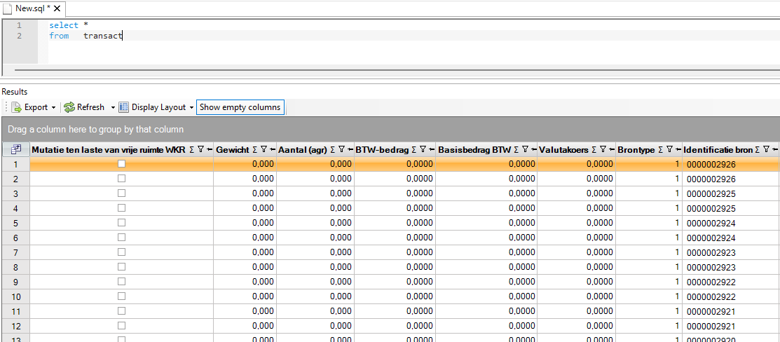

Vorige week is er voor ons tijdens een call een connectie opgezet zodat AccountView via de Invantive Query Tool benaderd kan worden en zodoende ook ingeladen kan worden in Power BI.

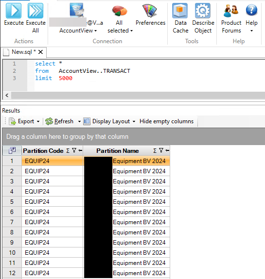

Echter lijkt het er op dat bepaalde belangrijke tabellen, zoals TRANSACT, niet alle kolommen binnenhalen:
Ik zie wel een groot aantal rijen, maar niet de bijbehorende kolommen.
Dit is overigens voor elke Partition Code zo, dus niet alleen de EQUIP.
Het lukt niet om dit probleem te reproduceren onder Query Tool 24.0.638 door eerst aan te melden op AccountView:
En vervolgens de getoonde query uit te voeren op de Your Garden demo-database van AccountView:
Wat wel opvalt, is dat eigenlijk alle kolommen lijken te ontbreken. Enkel de twee kolommen die automatisch toegevoegd worden voor de partitie zijn aanwezig.

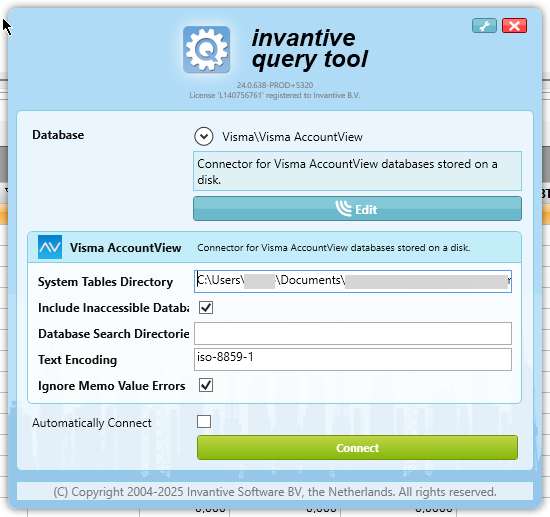

Advies is om zorgvuldig te controleren dat de volgende mappen bestaan onder de opgegeven System Tables Directory cq. dat AccountView zelf de mappenstructuur kan openen:
  • Datadict
  • Sys_vfp
  • System
  • de mappen met de administraties
Betrek eventueel een AccountView-applicatiebeheerder om de werking te controleren.

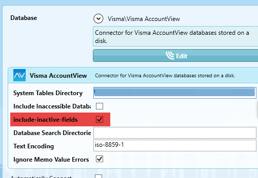

Advies is om de itgenfpr024-foutmelding te voorkomen door het vinkje weg te halen bij “Include Inaccessible Databases” bij het aanmelden (driverattribuut include-inaccessible-databases=false in de connection string).

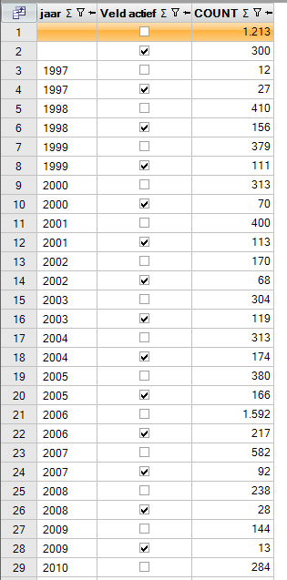

De uitvoer op een demo-installatie van Your Garden geeft aan dat de waarde van FLD_ACTIVE meestal true is:

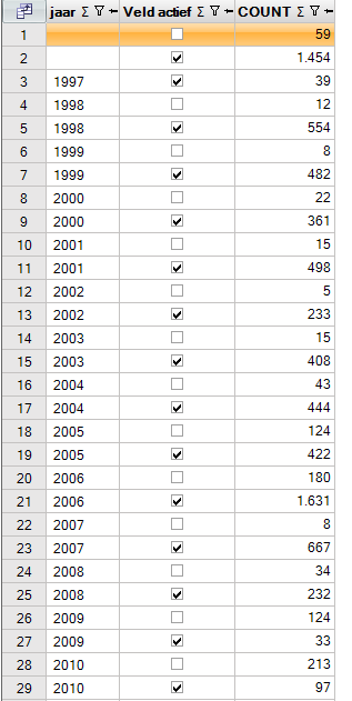

Echter, op de onderzochte omgeving is de balans anders. De meeste velden zijn volgens de metadata inactief:
Dit is niet precies andersom. Een analyse op detailniveau geeft aan dat alle combinaties van foute instellingen lijken te kunnen voorkomen.
Het oogt alsof de omgeving enigszins corrupt is qua metadata. Dit heeft blijkbaar geen invloed op de werking van AccountView zelf. De AccountView-applicatiebeheerder zal mogelijk iets over kunnen zeggen over een eventuele corruptie van de metadata of historische problemen.

Deze vorm van metadata-corruptie waarbij het inactief vlag vaak verkeerd staat wordt voortaan gesignaleerd via de foutmelding:
itgenacw063
The table ‘…’ has no fields selected from … available fields.
Please consider configuring include-inactive-fields to true after consulting the AccountView application administrator to compensate for data errors.

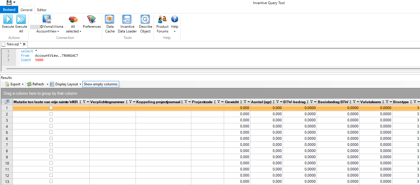

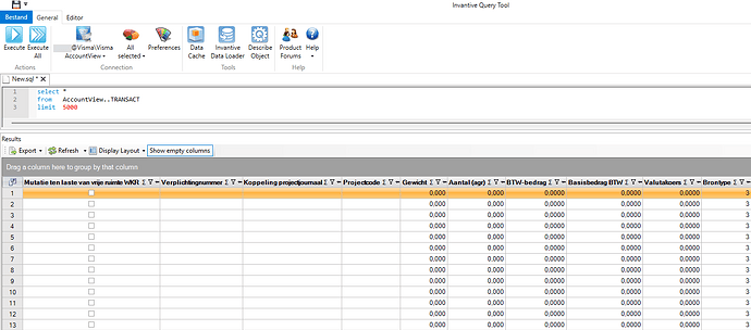

Om gebruik met deze corruptie in de metadata beter mogelijk te maken is de AccountView-driver uitgebreid met de insteloptie include-inactive-fields. Deze insteloptie is standaard false om het historisch en gewenst gedrag te behouden. Indien echter de volgende foutmelding optreedt, dan kan eventueel in het aanmeldscherm deze optie aangevinkt worden:
Resultaat hiervan is met de eerste query:
Het enige tot dusver geïdentificeerde risico aan het tonen van alle inactieve velden is dat gebruikers de indruk kunnen krijgen dat velden onterecht leeg zijn.
