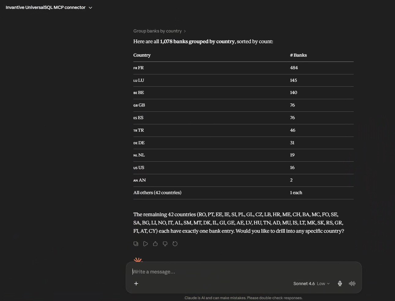

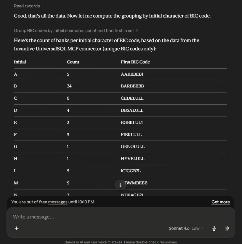

Een testomgeving voor MCP van Anthropic met Claude is draaiend tegen Exact Online opgezet op basis van Invantive UniversalSQL Server.
Hiermee is bijvoorbeeld per beginletter BIC-code van de banken uit Exact Online deze lijst op te vragen:
Een blik wordt geworpen op optimalisaties.

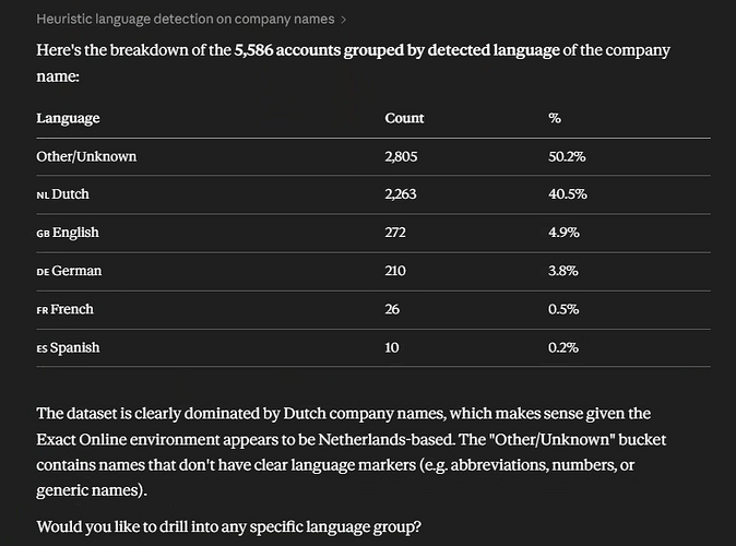

De Invantive-implementatie van de MCP-proxy laat eerste resultaten zien, waarbij de pagineringproblemen opgelost zijn:

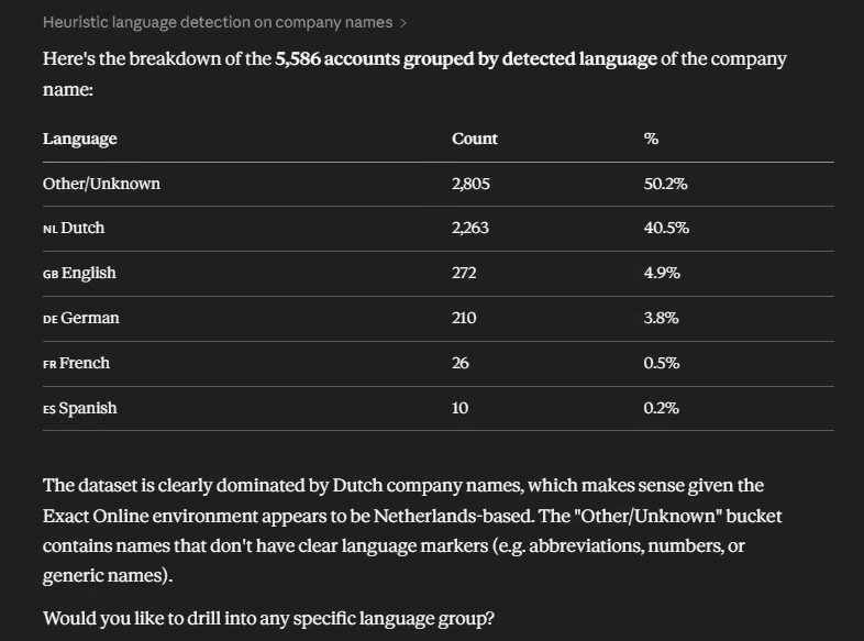

Een testset van bedrijfsnamen kan ook verwerkt worden:

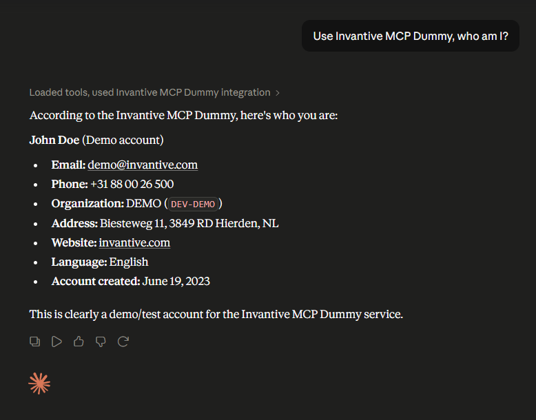

Versie 26.0.114 maakt het mogelijk om te verbinden met een MCP URL die bij een database op Invantive Cloud staat. Het opvragen van de aanmeldgegevens is nu mogelijk:
De overige entiteiten zijn nog niet beschikbaar. U kunt wel vragen stellen over banken, accounts/relaties en financiele transacties.

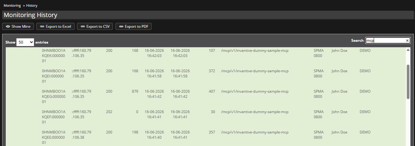

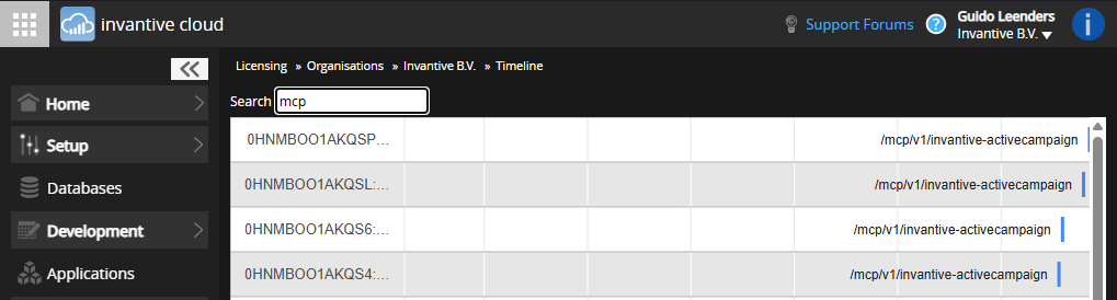

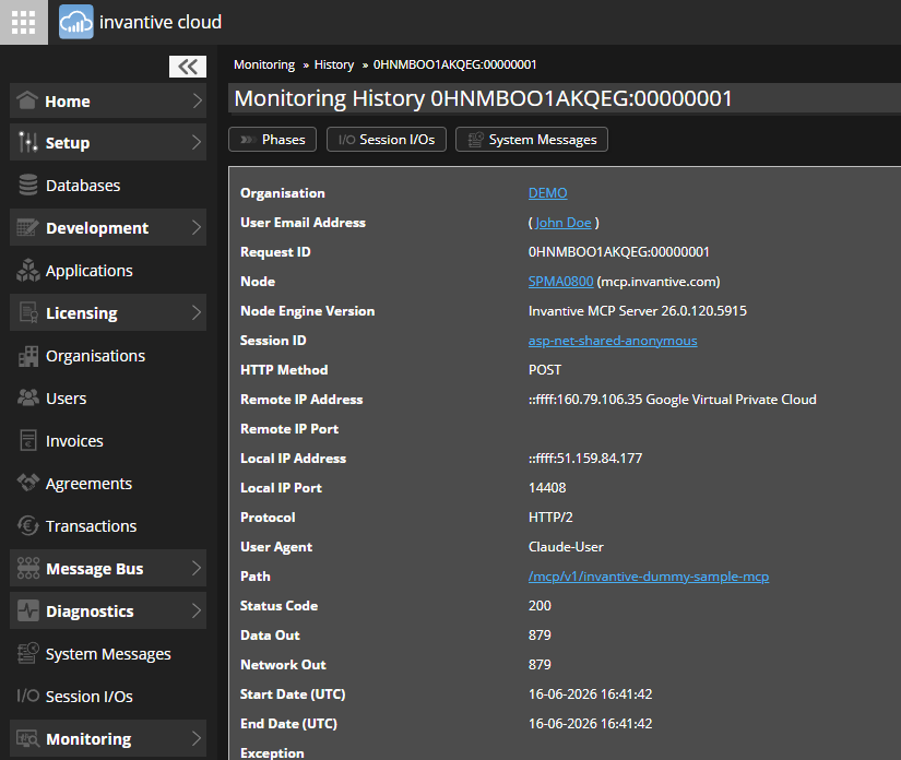

Op dit moment zijn MCP-verzoeken nog niet zichtbaar in de tijdlijn op Invantive Cloud.
Als u een foutmelding krijgt, dan kunt u deze wel terugvinden in het scherm “Systeemberichten” op Invantive Cloud.
De versie 26.0.120 van Invantive MCP Server die uiterlijk 17 juni 2026 in gebruik genomen wordt, heeft de volgende nieuwe features:
  • monitoring: de tijdlijn op Invantive Cloud laat MCP-verzoeken zien;
  • filteropties voor hogere prestaties zoals “in lijst”, “lijkt op” en “groter dan”;
  • sorteren en eerste n rijen kunnen ophalen;
  • interne verbeteringen.
Monitoring zie:

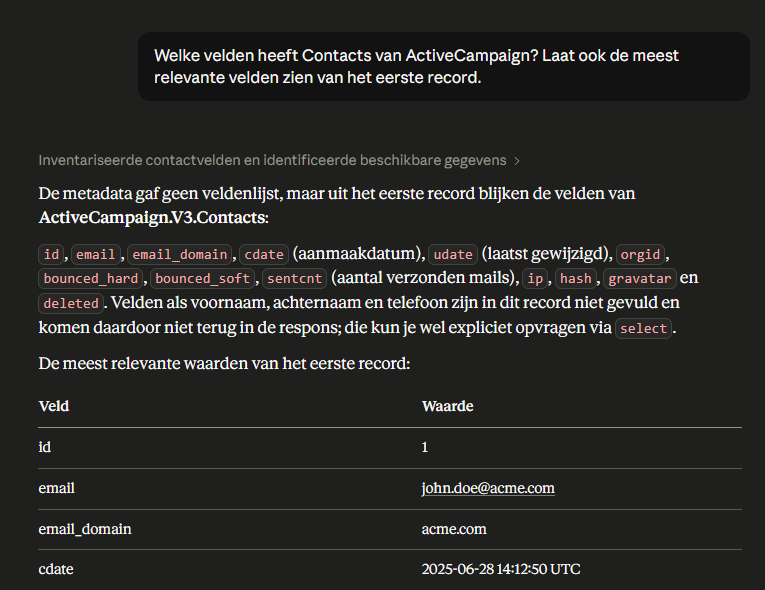

Lukt het toevoegen van een custom connector niet op basis van MCP toevoegen op Claude AI?
Controleer dan dat u de rechten hiervoor heeft. Het is niet ongebruikelijk dat enkel hoofdgebruikers (vaak degene die Claude AI als eerste in gebruik genomen heeft) de rechten heeft om een MCP custom connector op te voeren.
Het gebruik van Invantive MCP Server met Claude is mogelijk met Exact Online, maar ook met alle andere drivers zoals Simplicate en Teamleader Focus.
