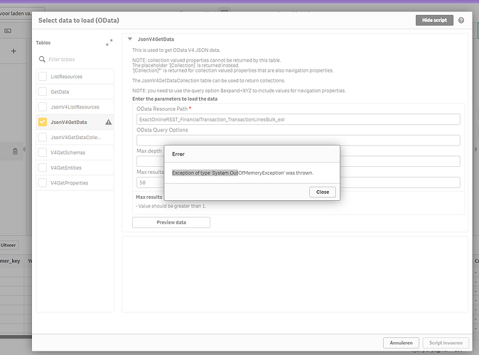

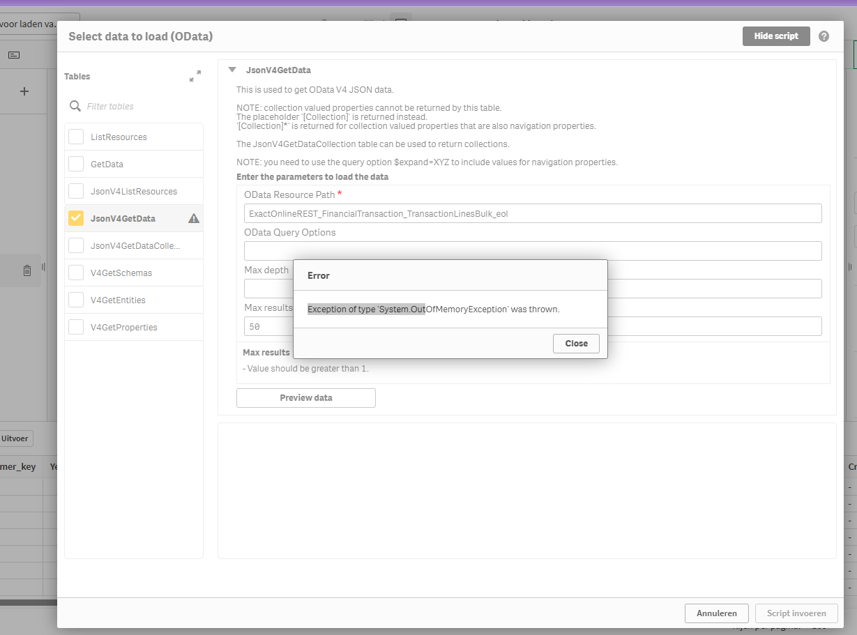

Ik probeer het grootboek op te halen (bulk) en krijg deze fout op:
ExactOnlineREST_FinancialTransaction_TransactionLinesBulk_eol
met JsonV4GetData:
Error
Exception of type ‘System.OutOfMemoryException’ was thrown.
[Close]

Ik kan er geen filter in zetten daar ik niet bij het inladen van script ansich kom om zo de data stroom te beperken ?
In de Qlik Cloud-documentatie staat meer uitleg over de OData-driver, maar de korte samenvatting is dat de OData4-filter constructie met $filter als parameter meegegeven kan worden bij het samenstellen van de URL in het scherm met “JsonV4GetData” aangevinkt.
Ik kan script helemaal niet uitlezen.. als dat zo was. kon ik er nog een voorwaarde op zetten.. zover kom ik helaas niet.
Exact Online pikt dit een of andere manier.
Het filter kan toegevoegd worden in het scherm dat reeds in beeld was (met de titel “Select data to load (OData)”).
Ik kom hier niet verder mee, daar ik script niet weer kan ik ook filter niet zetten.. max 50 results werkt ook niet.. ?
Mocht dat niet lukken, gelieve dan een schermafdruk toe te voegen van hetgeen geprobeerd is.
