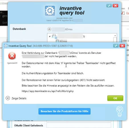

When I log on through Invantive Data Hub I get an error:
itgenoda220
Eine Verbindung zur Datenbank ‘ACME\tl2mss’ konnte als Benutzer ‘support@acme.eu’ nicht hergestellt werden.
Der Datencontainer mit dem Alias ‘tl’ konnte bei Treiber ‘Teamleader’ nicht geöffnet werden.
Die Authentifizierungsdaten für Teamleader sind falsch.
Der Remoteserver hat einen Fehler zurückgegeben: (401) Nicht autorisiert. Bitte beachten Sie die Hinweise angezeigt in den Feldern die Sie ausfüllen müssen.
This problem only occurs with a custom settings*.xml file:

Using the default Teamleader Focus-discovery database it works fine.
How can I solve this?
Up to release 24.0.717, the connection string attribute api-group-authentication must be set to false to ensure the obsoleted Teamleader V1 API authentication method is not used.
On your version, please change the contents of settings*.xml to include a line directly after the one with defaultPassword:
       connectionString="api-group-authentication=false"
The obsoleted API group authentication mechanisme will have been disabled starting release 24.0.718 to avoid confusion.
