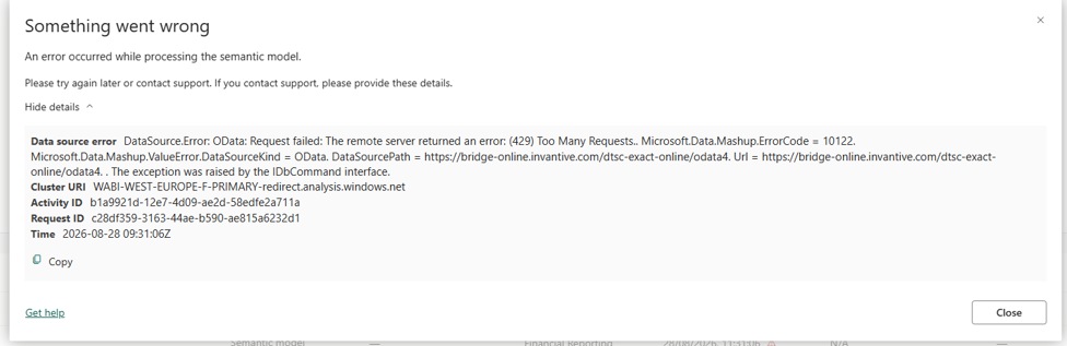

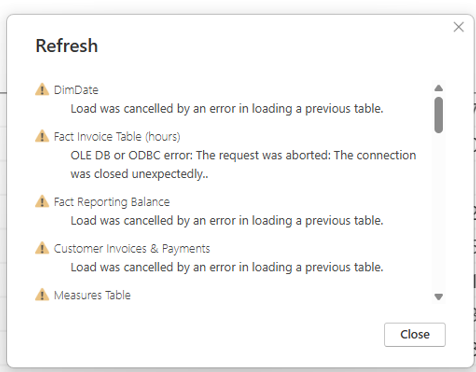

However, when I use Refresh All in Power BI Desktop, the refresh fails on this table with the following message:
OLE DB or ODBC error: The request was aborted: The connection was closed unexpectedly.
After that, the refresh of the other tables is cancelled.
I already tried disabling parallel table loading in Power BI, but the problem is still the same.
I also checked the Power Query steps. The table is merged with another small table using the Item column, but the query itself still works correctly when I refresh it individually.

Is het mogelijk om een (geanonimiseerde) schermafdruk van de details van het verzoek in Online Monitoring op Invantive Cloud toe te voegen zoals beschreven in Meer inzicht met nieuwe Online Monitoring?
Controleer zorgvuldig dat u zich aanmeldt op de Invantive Cloud-website met dezelfde gebruikersnaam als waarmee u gegevens verwerkt via bijvoorbeeld Invantive Bridge Online. U ziet alleen de verzoeken van de Invantive Cloud-gebruiker waarmee u zich aanmeldt op de website.
Controleer ook zorgvuldig of het verzoek een pad heeft met odata4, apps of mcp. Verzoeken met andere paden zijn over het algemeen niet relevant voor dit doel.
