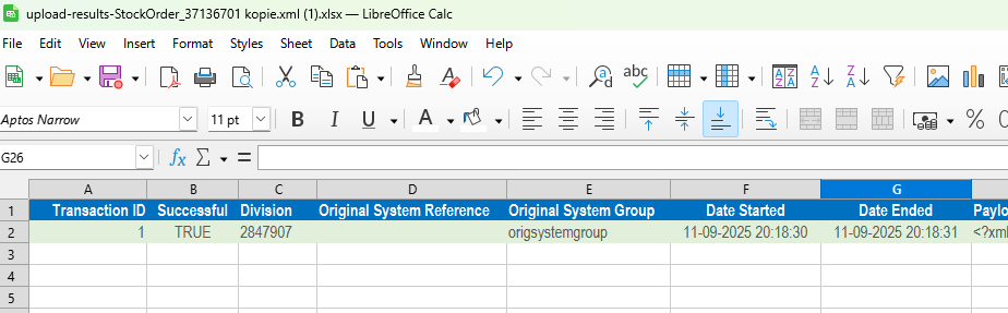

Sinds afgelopen vrijdag krijgen we deze error bij het runnen van een module van een app in Invantive Cloud (niet via app-online):
An error occured - f4929732-312b-420f-b2ff-31d41631999f
itgenclr090:
The given key ‘ID’ was not present in the dictionary.
Dit ontstond 2 dagen na het verhelpen van de '“ –> ‘ omzetting en staat er volgens mij los van.
We hebben verschillende modules die bestanden (inkooporders) transformeren tot een verkooporder. Alleen deze ene module geeft de fout. Dit is de enige module die een XML als input (de rest krijgt XLSX/CSV binnen).
Vrijdagochtend hebben we succesvol nog een XML ingeladen via deze module. Sinds vrijdagmiddag krijgen we de error.
Ook het inladen van oude XML’s (die eerder wel succesvol ingeladen zijn) lukt niet meer. Dus ik heb het vermoeden dat de oorzaak ergens in Invantive ligt.
Ik heb al flink wat zitten klooien, maar ik kom er niet uit.
Enig idee wat de oorzaak hiervan is?

Het inlezen van de stock order lukte daarna wel:
