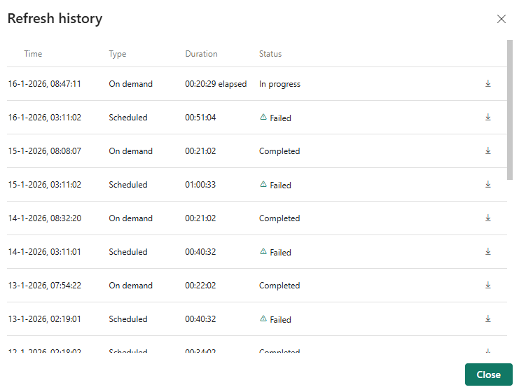

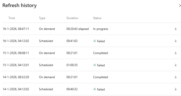

De siste dagene har disse konsekvent feilet ved den automatiske oppdateringen. Nå er de planlagte tidspunktene satt til 03:00 (FixedHours) og 04:00 (VariableHours). Disse var opprinnelig satt til 05:00 og 05:30, men på de tidspunktene fikk vi også feilmeldinger.
Se bildene nedenfor angående de planlagte oppdateringsforsøkene:

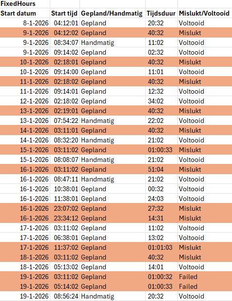

FixedHours
Power BI-oppdateringsoversikt
Monitoring history Invantive

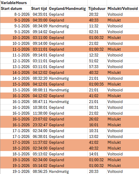

VariableHours

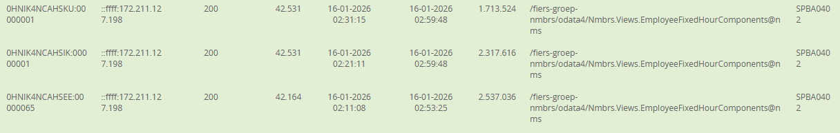

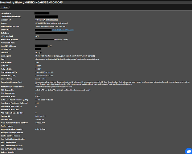

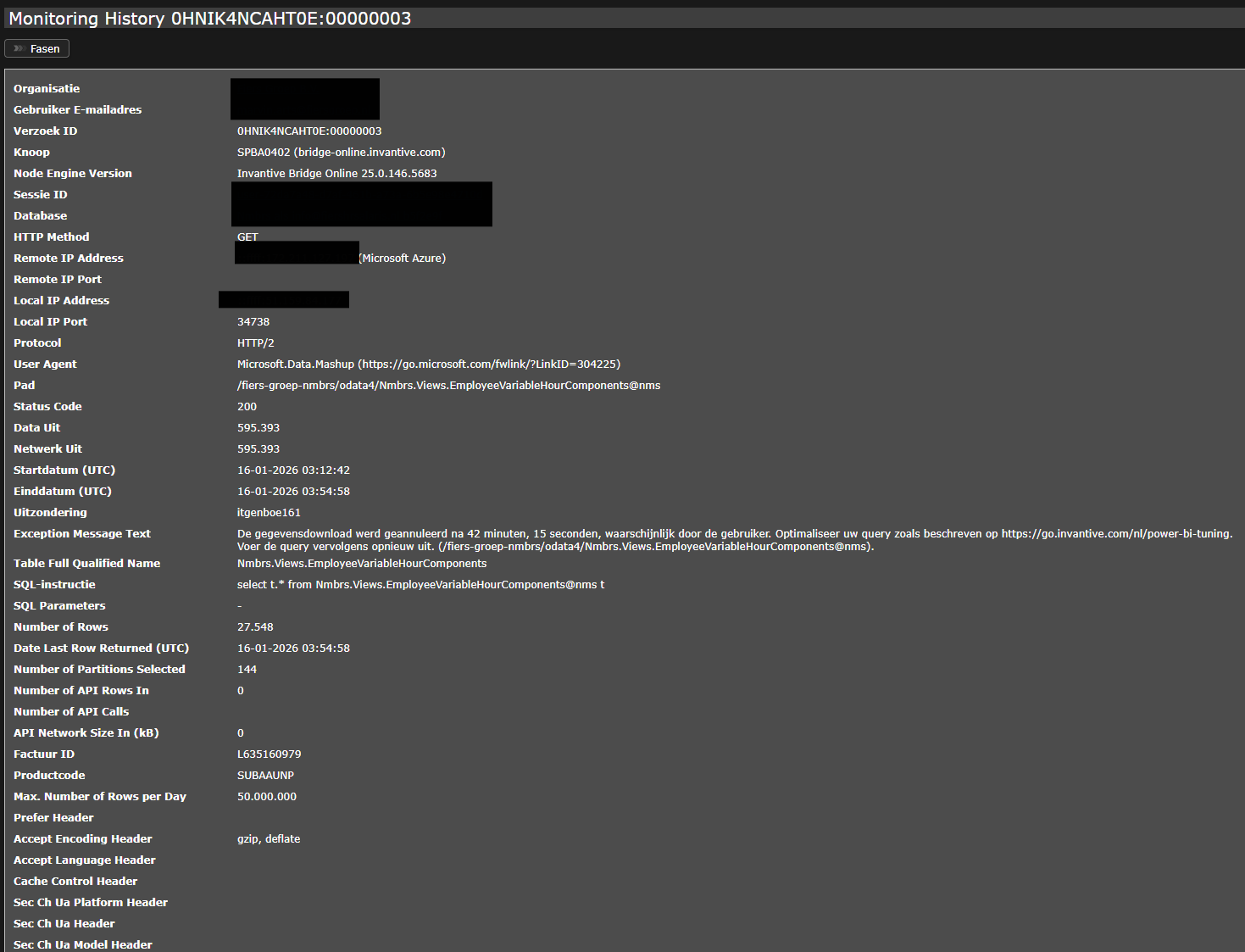

Det som slår meg er at det i begge detaljoversiktene for overvåkings-ID-en står:
itgenboe161
Datanedlastingen ble avbrutt etter x minutter, x sekunder, sannsynligvis av brukeren.
Siden dette gjelder planlagte oppdateringer som kjøres om natten, har vi selvfølgelig ikke avbrutt disse selv.
Dette er også de eneste tabellene/datastrømmene vi nå opplever problemer med. De andre datastrømmene oppdateres uten noen problemer. Det er heller ikke snakk om store datatabeller — FixedHours inneholder 4 403 rader og VariableHours 27 534 rader.
Hva kan disse problemene skyldes? Og finnes det muligheter for å korte ned tidsbruken for oppdateringen? 40+ minutter for dette antallet rader høres ganske langt ut. De to andre datastrømmene tar omtrent 4–10 minutter.
Advies is om kennis te nemen van:
En waar mogelijk alternatieven te kiezen. Waarschijnlijk heeft Power BI op enig moment het verzoek automatisch afgebroken.
Ook al zijn het weinig rijen, het gaat om enorme aantallen API-calls op Nmbrs.

For oss er det ikke mulig å filtrere på en bestemt periode, ettersom vi trenger alle datalinjene for både FixedHours og VariableHours. I de påfølgende meldingene ble det angitt at problemet var løst, og etter det opplevde vi heller ingen problemer med datastrømmen frem til 9. januar.
Fra ettermiddagen 8. januar ble antallet administrasjoner som gjøres tilgjengelig via Nmbrs-kontoen økt. Fra 9. januar begynte problemene med de automatiske oppdateringene — kan dette ha en mulig sammenheng?
Jeg må imidlertid nevne at det å kjøre manuelle oppdateringer alltid har gått bra, også etter at disse problemene med de planlagte oppdateringene oppstod. Vi har testet å endre tidspunktene for de automatiske oppdateringene for å se om tidspunktet eventuelt har noe med saken å gjøre. Dette viste seg imidlertid ikke å være direkte tilfelle, det oppstår feilmeldinger uansett tidspunkt.
Se nedenfor en logg over oppdateringene som har funnet sted fra 08.01.2026, for å gi et bilde av problemet.

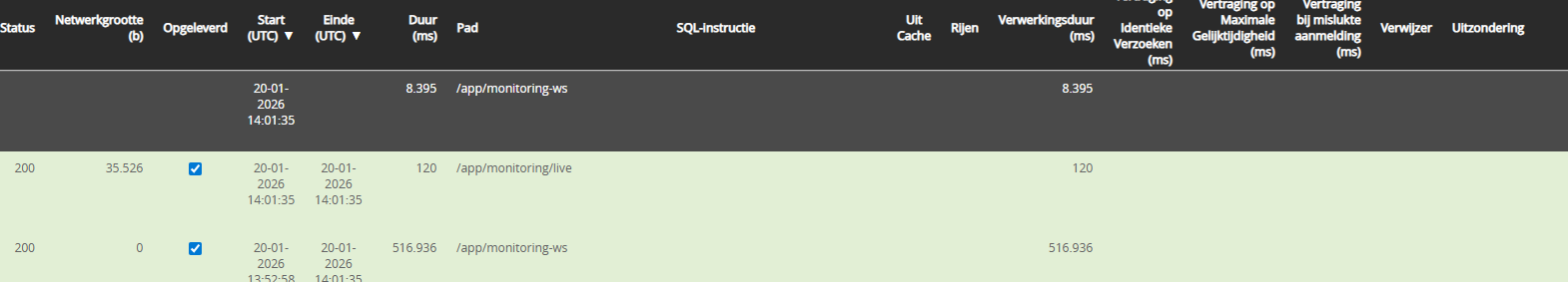

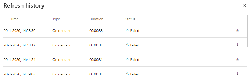

Jeg har lagt merke til at siden i dag kl. 14:00 støter alle datastrømmene fra Nmbrs på en feil, også de som hver gang har kjørt feilfritt. Disse oppdateringene stopper da alle på nøyaktig 32 sekunder med en feil. Kan det være at det siden i ettermiddag er noe som ikke fungerer helt som det skal i forbindelsen, som forårsaker dette?
Se bildet nedenfor, dette gjelder vår (Nmbrs) kostnadsdatastrøm, som har fungert problemfritt frem til 20.1.2026 kl. 14:00.
Dette er hva jeg kan se i overvåkingen:
Bruk av disse tabellene er ikke lenger mulig i påvente av risikoreduserende tiltak knyttet til maksimalt antall API-kall per dag. Det vil bli tatt kontakt via en annen kanal.
