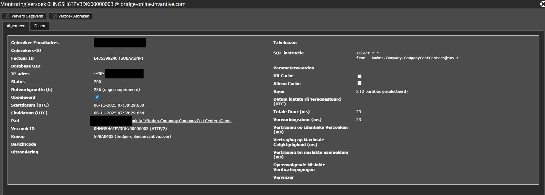

Ik heb een handmatige data-refresh gestart vanuit Power BI, waarna deze na 00:01:02 stopt als mislukt. Wat hierbij op valt is dat de monitoringregels in Invantive allemaal groen aangeven, zie onderstaand:
Als ik op een van de regels klik krijg ik het volgende:
De tabellen die in deze gegevensstroom zitten zijn eerder succesvol ingeladen, waarna ze in eerste instantie ook elke keer succesvol ververst konden worden. Sinds 31-10 loopt die bij continue op de error.
Als de download vanuit Invantive Bridge Online eindigt met een groene status (HTTP 200), dan hebben de rijen volledig de server verlaten zonder problemen.
Advies is om de Power BI-processen na te lopen die de gegevens verder verwerken op fouten of afwijkingen tov de opgehaalde twee rijen.
