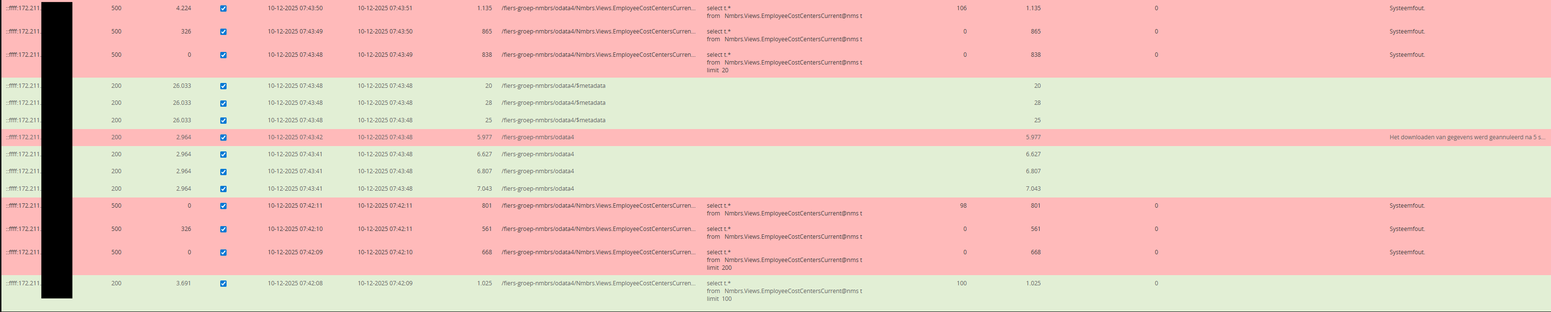

Sinds gisteren lopen we op een error bij het vernieuwen van onze Nmbrs-gegevensstroom, waarbij die continue vast loopt op de tabel Nmbrs.Views.EmployeeCostCentersCurrent@nms.
Voorheen zijn de data-vernieuwingen wel succesvol verlopen. Tijdens het draaien van de refresh komen onderstaande regels in de monitoring naar voren:

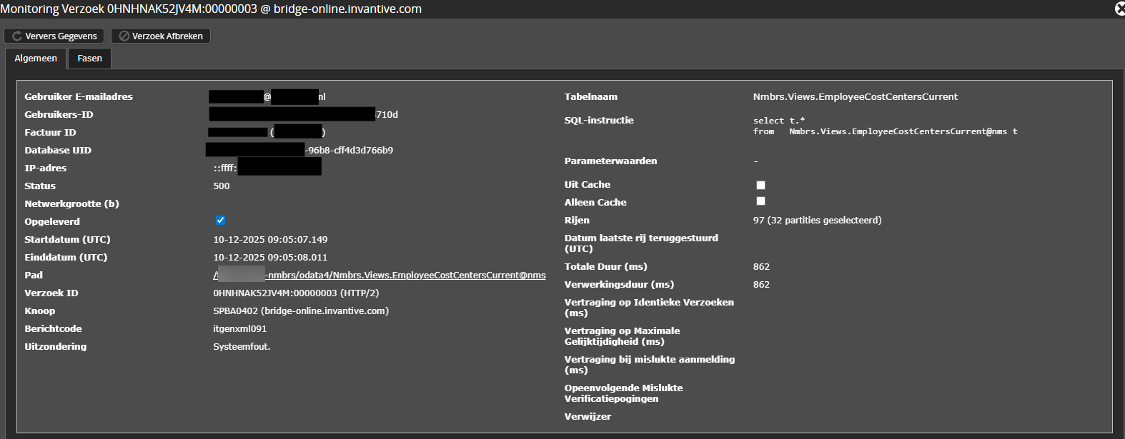

de titelbalk met de request ID,
de statuscode, netwerkgrootte, pad en tijdstippen in de linkerkolom,
de foutcode en foutmelding helemaal onderaan in de linkerkolom,
de gehele rechterkolom inclusief het SQL statement, tabelnaam en parameterwaardes.

Voor interne verwerkingsfouten wordt teruggevallen in Bridge Online en App Online naar generieke meldingen zoals “Systeemfout.”
De echte tekst is dan te vinden in het scherm “Systeemberichten” op Invantive Cloud.
In dit geval is de volledige tekst:
itgenxml091
The column ‘KOSTENSOORTCODE’ has a value ‘P0023’ which can not be converted to the data type ‘decimal’.
The value ‘P0023’ is not a valid decimal.
The input string ‘P0023’ was not in a correct format. Use decimal dot ‘.’ as a decimal separator and comma ‘,’ as a thousands separator."
