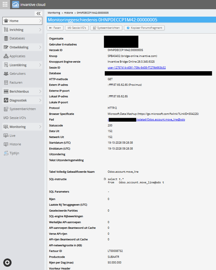

Est-il possible d’ajouter une capture d’écran (anonymisée) des détails de la demande dans la Surveillance en ligne sur Invantive Cloud comme décrit sur Meer inzicht met nieuwe Online Monitoring?
Vous trouverez les détails en cliquant sur la demande de téléchargement qui représente le sujet de cet objet.
La demande de téléchargement contient généralement une instruction SQL où le nom de la table est visible.
Veuillez laisser visible au moins les données suivantes des deux colonnes :
  • la barre de titre avec l’identifiant de la demande,
  • le code de statut, la taille du réseau, le chemin et les horaires dans la colonne de gauche,
  • le code et le message d’erreur tout en bas de la colonne de gauche,
  • toute la colonne de droite, y compris l’instruction SQL, le nom de la table et les valeurs des paramètres.

Merci pour la réponse, veuillez trouver ci-dessous la capture d’écran.
Nous pouvons reproduire l’erreur de notre côté, bien qu’il ne soit pas clair si la raison est la même. Nous ajouterons des journaux à ce sujet de notre côté.
