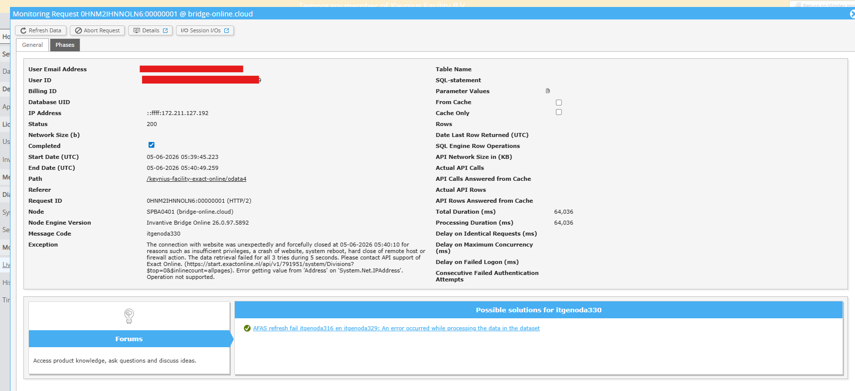

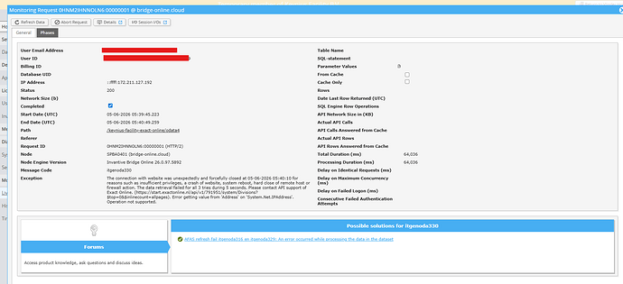

クエリがエラー itgenoda330 で突然終了しました
初めてこのitgenoda330というエラーメッセージを受け取りました。複数の方法で試しましたが、手動で小さなクエリを試しても同じ結果でした。
これは何で、どうすれば解決できますか?
エラーコード itgenoda330 は、OData経由のデータ取得時に発生します。
ウェブサイトへの接続が予期せずに強制的に切断されました。理由としては、権限不足、ウェブサイトのフリーズ、システムの再起動、外部ホストの強制終了、またはファイアウォールによるアクションが考えられます。
‘System.Net.IPAddress’ の ‘Address’ から値を取得中にエラーが発生しました。
操作はサポートされていません。
4秒間で3回試行しましたが、データ取得に失敗しました。
Exact OnlineのAPIサポートに問い合わせてください。
しかし、System.Net.IPAddress の Address から値を取得中のエラーは通常ここには含まれず、プログラムに何か問題があることを示しています。
アナリストがこれを調査し、トピックを更新します。
