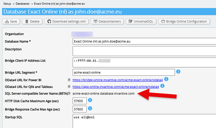

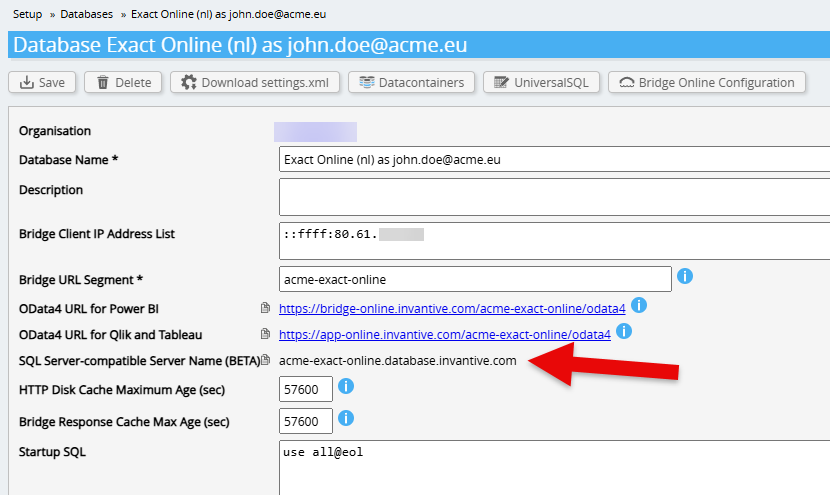

In het scherm “Databases” op Invantive Cloud zijn voortaan drie links zichtbaar om van buiten af te verbinden met een cloud-database:
De eerste twee links zijn voor gebruik met Power BI, Qlik en Tableau. De derde en nieuwe link is de naam om te gebruiken bij het verbinden op basis van het SQL Server-netwerkprotocol. In bovenstaand voorbeeld is dat:
acme-exact-online.database.invantive.com

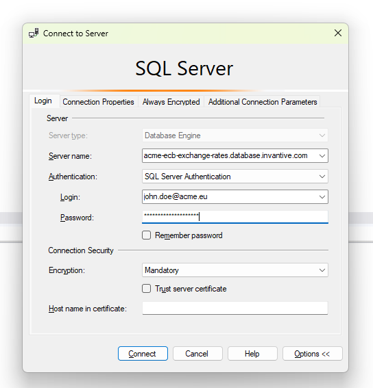

Aanmelden vanuit SQL Server-programma’s
Bij het aanmelden via SQL Server vult u deze naam in bij “Server name” zoals getoond in dit voorbeeld voor SQL Server Management Studio:
U kunt kiezen bij “Encryption” voor “Mandatory” of “Optional”. Het servercertificaat van de Invantive-databaseserver wordt automatisch gecontroleerd. U kunt “Trust server certificate” uitgevinkt laten.

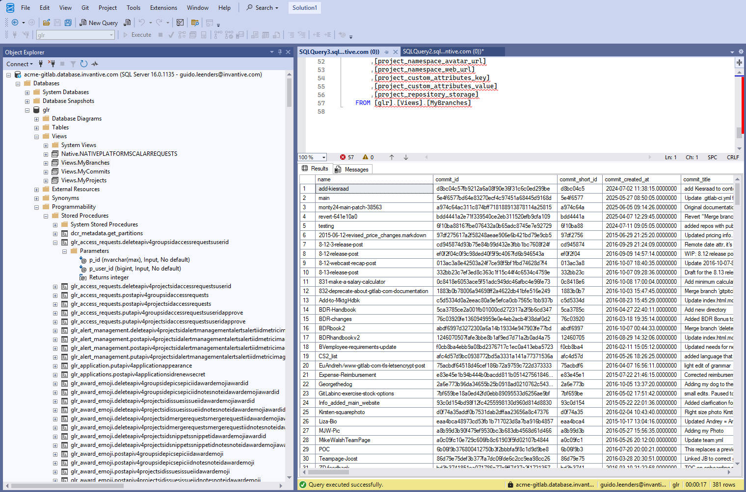

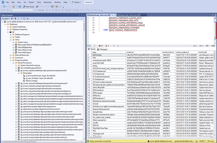

Na het aanmelden vanuit SQL Server Management Studio is veel functionaliteit beschikbaar:

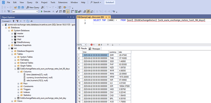

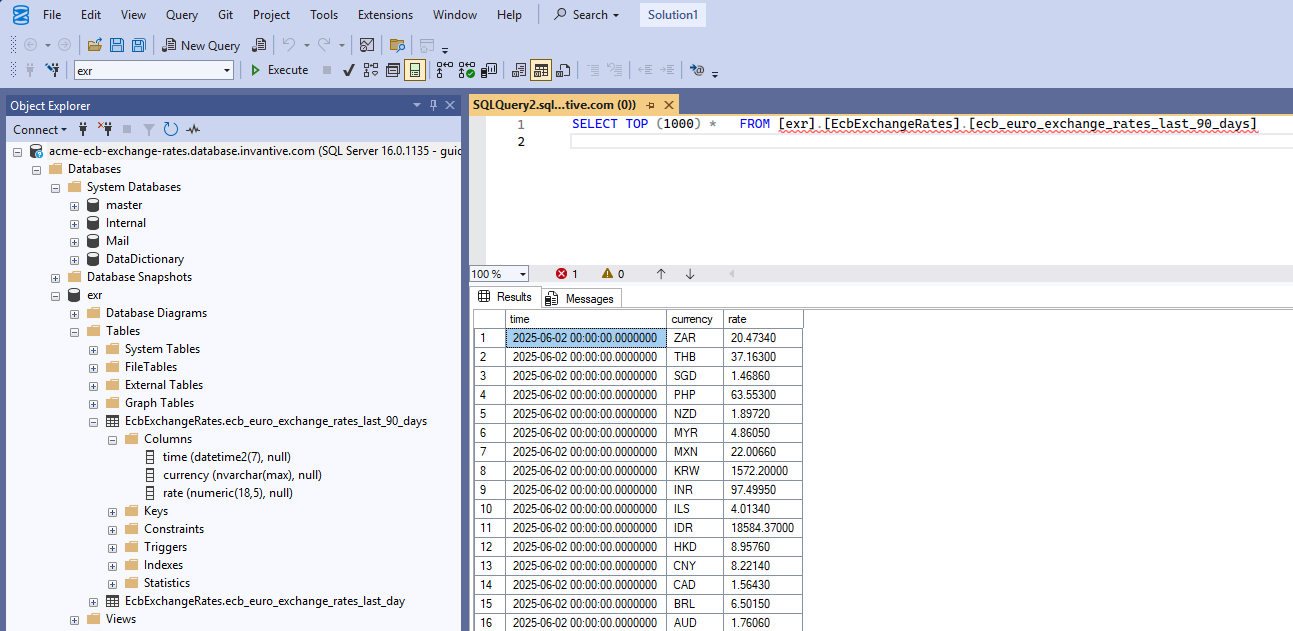

De serviceproviders van een Invantive UniversalSQL-database zijn te vinden onder “System Databases”. Alle andere providers (zoals in bovenstaand voorbeeld de online ECB-wisselkoersen) staan als reguliere databases in de lijst. Zaken zoals kolomnamen zijn ook eenvoudig open te vouwen.
Merk op dat een rood slangetje staan onder de tabelnaam van de ECB-tabel. SQL Server Management Studio probeert zelf volgens de SQL Server-syntax statements te interpreteren om vroegtijdig tikfouten te signaleren. Invantive UniversalSQL kent echter schrijfwijzen die SQL Server niet kent. Het is daarom niet vreemd dat delen rood onderlijnd zijn.

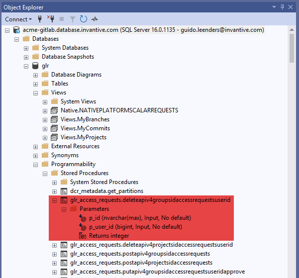

Procedures en functies voor gebruik in de procedurele extensie van Invantive UniversalSQL vindt u onder “Stored Procedures”, zoals deze voor het verwijderen van Group ID Access Requests op GitLab:
De lijst van stored procedures kan leeg zijn of erg lang, afhankelijk wat het desbetreffende Cloud-pakket aanbiedt.

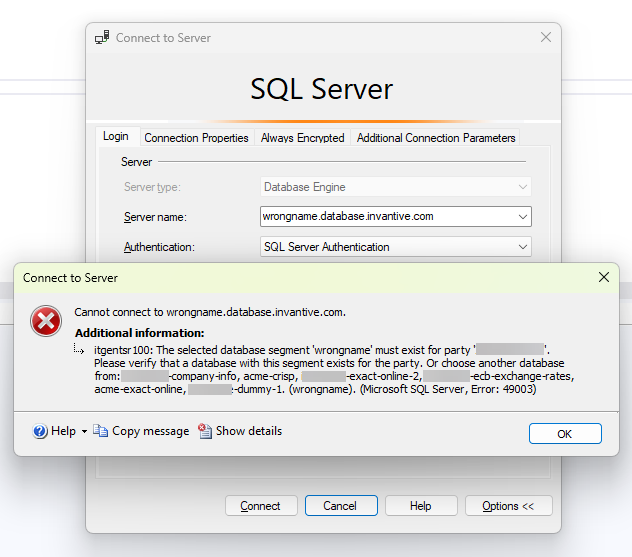

Net zoals elders in de Invantive-producten leidt het invoeren van een foutieve naam tot een suggestie wat de juiste naam zou moeten zijn, beperkt tot een maximum aantal van bijvoorbeeld acht. In het geval van SQL Server:
itgentsr100
The selected database segment ‘wrongname’ must exist for party ‘…’.
Please verify that a database with this segment exists for the party.
Or choose another database from: …
