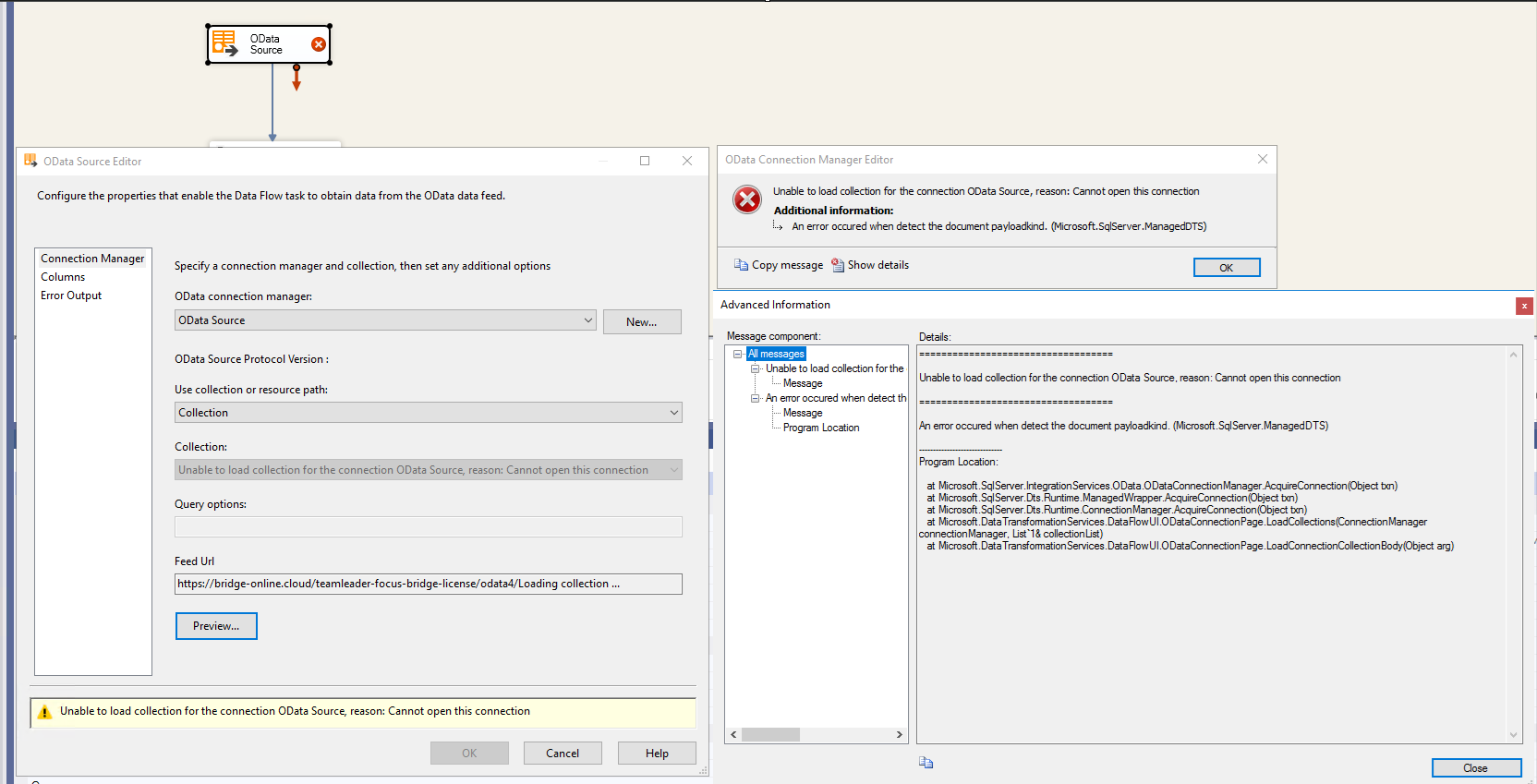

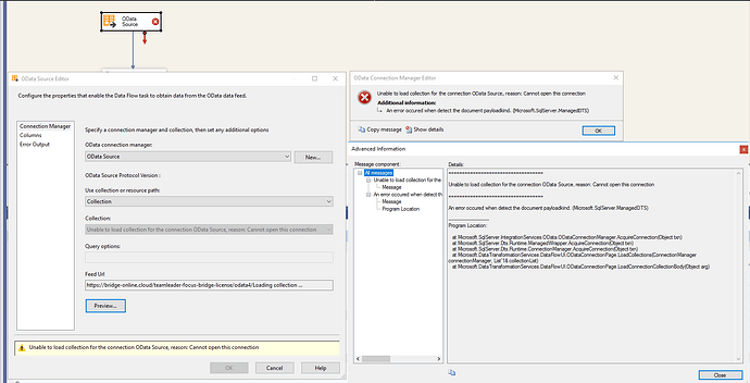

We gebruiken de SSIS OData-connector om verbinding te maken met het Teamleader ERP-systeem. Sinds een paar dagen lukt het ons niet meer om een correcte collectie terug te krijgen van de API-aanroep.
We doen een query op deze API: https://bridge-online.cloud/teamleader-focus-acme/odata4/
De verbinding zelf komt succesvol tot stand, maar de collectie geeft niets terug, waardoor het package niet verder kan.

Intussen is het me gelukt om verbinding te maken met het eindpunt en ik krijg deze foutmelding:
{"MetadataType":"Invantive.Bridge.Online.Models.ODataErrorResponse","error":{"MetadataType":"Invantive.Bridge.Online.Models.ODataError","code":"itgenscr754","message":"Het geselecteerde databasesegment \u0027teamleader-focus-bridge\u0027 moet bestaan voor de delegerende organisatie \MYUSER_REDACTED. Controleer ook of de delegatie van toepassing is doordat de huidige datum tussen de begin- en einddatum valt. (itgenscr754, bdb6f90e-c958-4ce1-b53e-0e6d84d3def7)","target":null,"details":[{"MetadataType":"Invantive.Bridge.Online.Models.ODataDetail","code":"TraceIdentifier","target":null,"message":"0HNBII9CNINK7:00000009"},{"MetadataType":"Invantive.Bridge.Online.Models.ODataDetail","code":"SessionId","target":null,"message":"user-20f86ce2-d1b0-44e3-b81c-bf5d83f8a133"},{"MetadataType":"Invantive.Bridge.Online.Models.ODataDetail","code":"ExceptionUid","target":null,"message":"bdb6f90e-c958-4ce1-b53e-0e6d84d3def7"}],"innererror":null}}

Vreemd genoeg zie ik niet veel meer in het tabblad monitoring, zelfs niet wanneer ik de taak lokaal probeer uit te voeren. Het lijkt niets naar het portaal te triggeren. De SSIS kan de validatiefase niet doorstaan en start daardoor geen taak. Kun je advies geven?

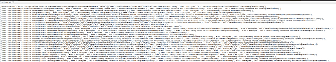

Wanneer ik https://bridge-online.invantive.com/teamleader-focus-bridge-license/odata4 in de browser uitvoer, krijg ik wel een resultaat
Dit in de browser uitvoeren werkt echter niet:
https://bridge-online.invantive.com/teamleader-focus-bridge-license/odata4/Teamleader.V2Flat.DealsAll@tlr
wat een van de endpoints is waarmee we verbinding maken. De collectie komt nooit terug.

Goed nieuws is dat de browserdownload van tabelnamen werkt.
Houd er rekening mee dat https://bridge-online.invantive.com/teamleader-focus-bridge-license/odata4/Teamleader.V2Flat.DealsAll@tlr erg lang kan duren, aangezien het een tabelfunctie is die duizenden API-aanroepen kan triggeren en uren kan duren.

Hartelijk dank voor je hulp. Dit was echt nuttig. Curl is helaas niet geïnstalleerd op deze machine, maar ik heb een vergelijkbare aanroep kunnen ophalen en die werkt.
Dit wijst er dus op dat de OData-connector defect is.

SSIS lijkt niet in staat om over te schakelen naar TLS 1.2, ik heb alles geprobeerd, maar dat lukt gewoon niet. Dus ik moet een andere manier vinden om de data te extraheren.
