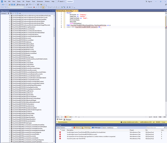

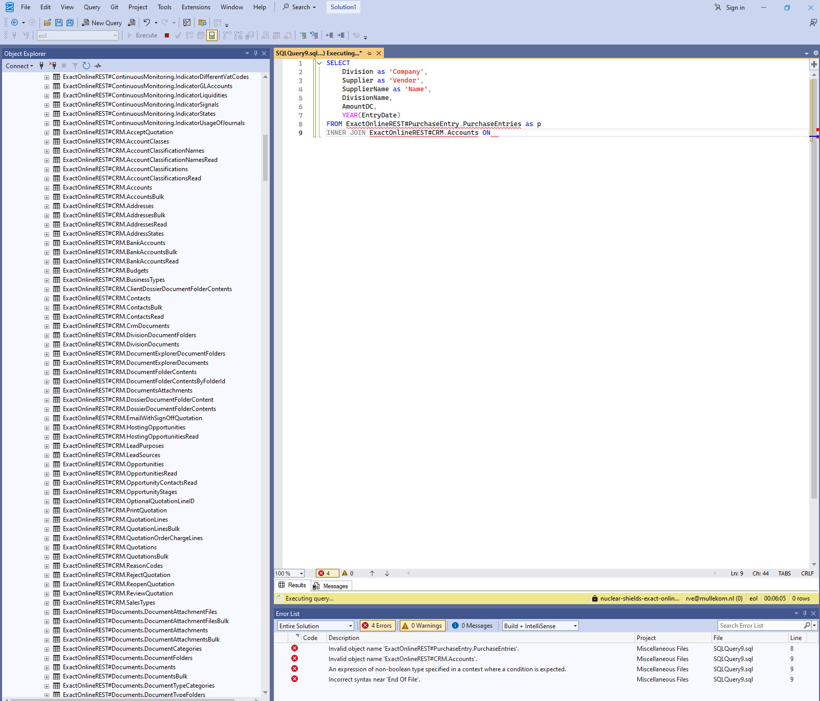

Trage ontvangst Exact Online-data via Invantive UniversalSQL Server
Ik merk dat de Exact Online-connectie erg traag is.
Ik heb relatief kleine hoeveelheden data.
select Division as 'Company'
,      Supplier as 'Vendor'
,      SupplierName as 'Name'
,      DivisionName
,      AmountDC
,      year(EntryDate)
from   ExactOnlineREST#PurchaseEntry.PurchaseEntries as p
inner
join   ExactOnlineREST#CRM.Accounts
on
