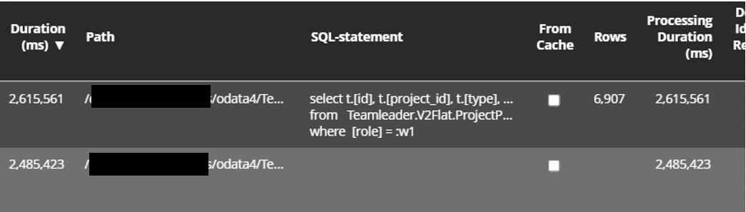

Jeg har undersøgt lidt mere i monitoreringen, og det ser ud til, at V2Flat tabeller flere gange bliver kaldt op under en Power BI-opdatering (se nedenfor et eksempel på V2Flat.ProjectParticipants).
Én gang med en SQL-udtalelse (ifølge monitoreringen returnerer denne også rækker) og én gang uden SQL-udtalelse (denne returnerer ingen rækker). Begge udtalelser tager lige lang tid ved en opdatering.
Hvordan kan dette forklares, og påvirker det API-opkald og varighedsbegrænsninger?
Er det desuden korrekt, at ProjectParticipants er en view, og at den ikke kan hentes fra cachen?
Baseret på skærmbilledet kan man ikke med sikkerhed sige, hvad der faktisk sker. Til dette kræves detaljerne for den pågældende anmodning.
Men hvis det gentagne gange er den samme datasæt der hentes af Power Query-forespørgslen, bør dette afspejles i brugen. Påvirkningen afhænger af, hvad anmodningerne reelt gør. En anden anmodning, parallelt med den første, bør for eksempel besvares fra svarcachen og vil derfor ikke påvirke antallet af API-kald mod Teamleader Focus. Disse udføres af den første anmodning.
De underliggende detaljer om API-kald til Teamleader Focus kan tilgås ved at klikke gennem “Tidslinjen” eller en anden overvågningsskærm til “Session I/Os”.
For individuelle spørgsmål anbefales det at starte et separat emne. ProjectParticipants er en visning med følgende definition:
select p.* except project_id,project_reference,project_title,project_description,project_status,project_purchase_order_number,project_starts_on,project_due_on
,      l.* prefix with 'project_'
from   Teamleader.V2.Projects l
join   Teamleader.V2.ProjectParticipantsByProjectId(l.id) p
I princippet er der i V2Flat-skemaet kun tabeller, der pr. række kræver et API-kald til Teamleader Focus. Et projekt kan have flere deltagere, men 6907 rækker og en varighed på 2615 sekunder indikerer, at det sandsynligvis drejer sig om maksimalt 8.000 API-kald til Teamleader Focus, hvilket stemmer overens med det tidligere nævnte antal på 7.000.
