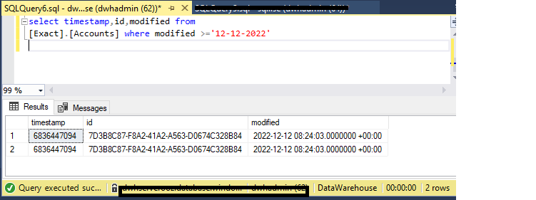

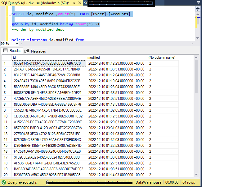

Ik heb zojuist de tabel Incremental.Accounts helemaal opnieuw geladen. Dit zijn ongeveer 26000 regels. Nu heb ik 64 dubbele. Wat opvalt, dat was vanochtend nog 63, de ‘nieuwe’ dubelle regel is een regels die vanochtend modified is.

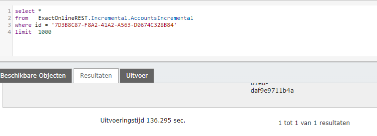

Is deze dubbele met ID &D3B…B84 ook zichtbaar bij het ophalen via Invantive SQL op Invantive Cloud?

Invantive Cloud SQL resultaat: 1 regel, goed dus:

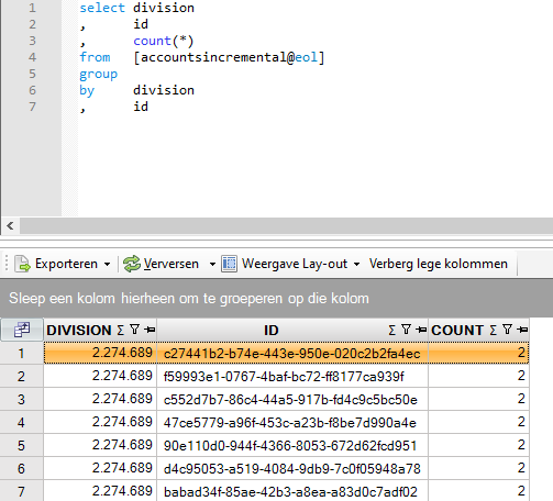

Het probleem is reproduceerbaar via Invantive Query Tool die rechtstreeks verbindt op Bridge Online en van daaruit naar Exact Online:
Er zijn 67 dubbele rijen. Het volume volgens incrementalloadstatuses@eol sluit aan, en de vorige versie was 85 relaties minder. Versienummer van deze download is 4 en algoritmeversie is 10, waarbij de laatste download was op 9 december 09:37:32 UTC.
