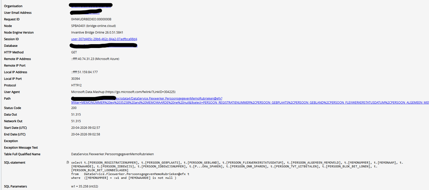

Request ID: 0HNKUDR8EDIEO:0000000B
Tabel: DataService.Flexwerker.PersoonsgegevenMemoRubrieken@efx
Het verzoek 0HNKUDR8EDIEO:0000000B is geladen uit de response cache. Dit is zichtbaar aan het vinkje bij “From Response Cache” (onder de beeldschermafdruk).
