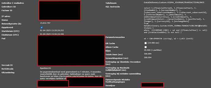

Itgenboe161: De gegevensdownload werd geannuleerd na 5 minuten, 0 seconden, waarschijnlijk door de gebruiker
Bij het verversen van een Power BI rapport krijg ik al een aantal dagen de volgende error tijdens het ophalen van JournalTransactionLines:
OLE DB or ODBC error:
[datasource.error] odata:
unable to read data from the transport connection:
the connection was closed.
Ik krijg vaker time-out errors maar dit probleem verhelpt zichzelf niet en blijft zich voortzetten. Ik zie dat Invantive Bridge Cloud service momenteel niet functioneel is, kan het hieraan liggen?

Kunt u aangeven hoe de Bridge Online momenteel niet actief is?
Aanvullen informatie 2
Controleer gebruiker
Controleer zorgvuldig dat u zich aanmeldt op de Bridge Online-website die ook gebruikt wordt vanuit Power BI. U ziet alleen de verzoeken van de Invantive Cloud-gebruiker waarmee u zich aanmeldt op de website.

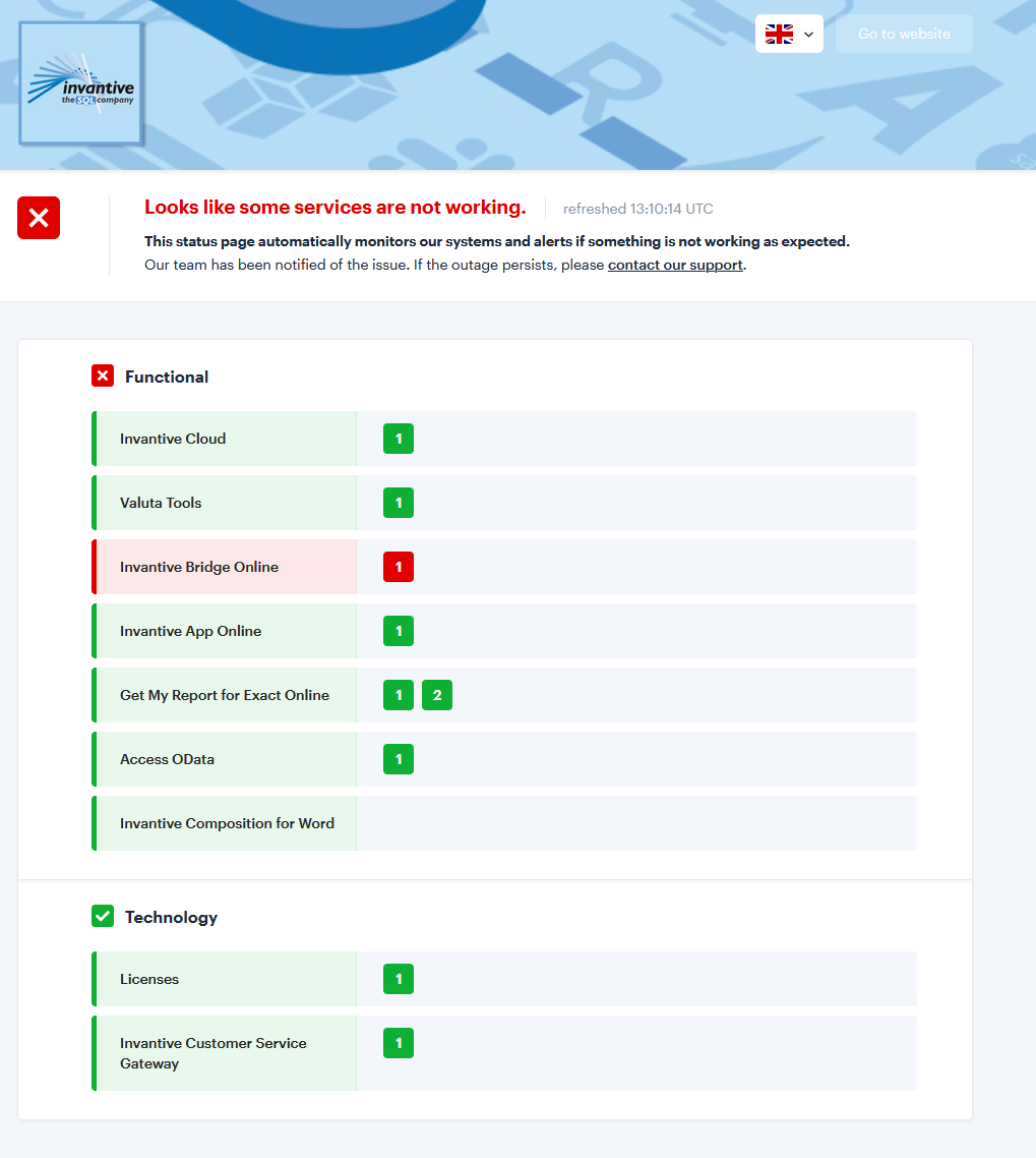

Bridge online is niet actief volgens jullie eigen invantive status website: Invantive Status.
Dank voor toelichting. https://status.invantive.eu is nog niet in productie, alhoewel dat zeker verwarrend kan zijn. De productiestatus is te vinden op https://status.invantive.com.
De foutmelding itgenboe161 hangt waarschijnlijk samen met de overgang naar het Franse datacenter.

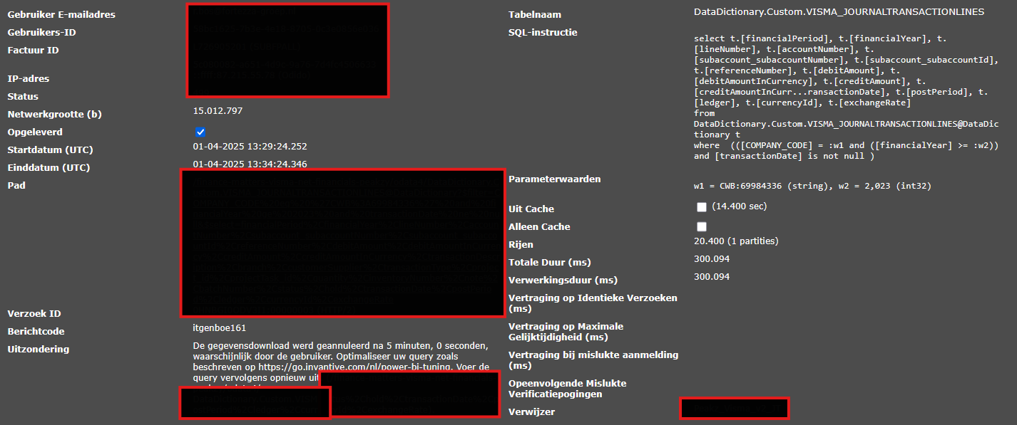

Een andere gebruiker heeft hetzelfde probleem na exact 5 minuten geen data ontvangen te hebben:
De 5 minuten is een hard in Power BI-ingebouwde limiet die verder beschreven wordt in bovenstaand artikel.
Advies is om de dataset te beperken zodat deze binnen 5 minuten opgehaald kan zijn, bijvoorbeeld met een filter op financialYear.
In een volgende versie zullen verbeteringen doorgevoerd worden om de kans op optreden te verkleinen.
U kunt ook overwegen om de gebruikte custom view te optimaliseren voor performance of kijken of er een vergelijkbare maar snellere view beschikbaar is binnen de Visma.net driver.
