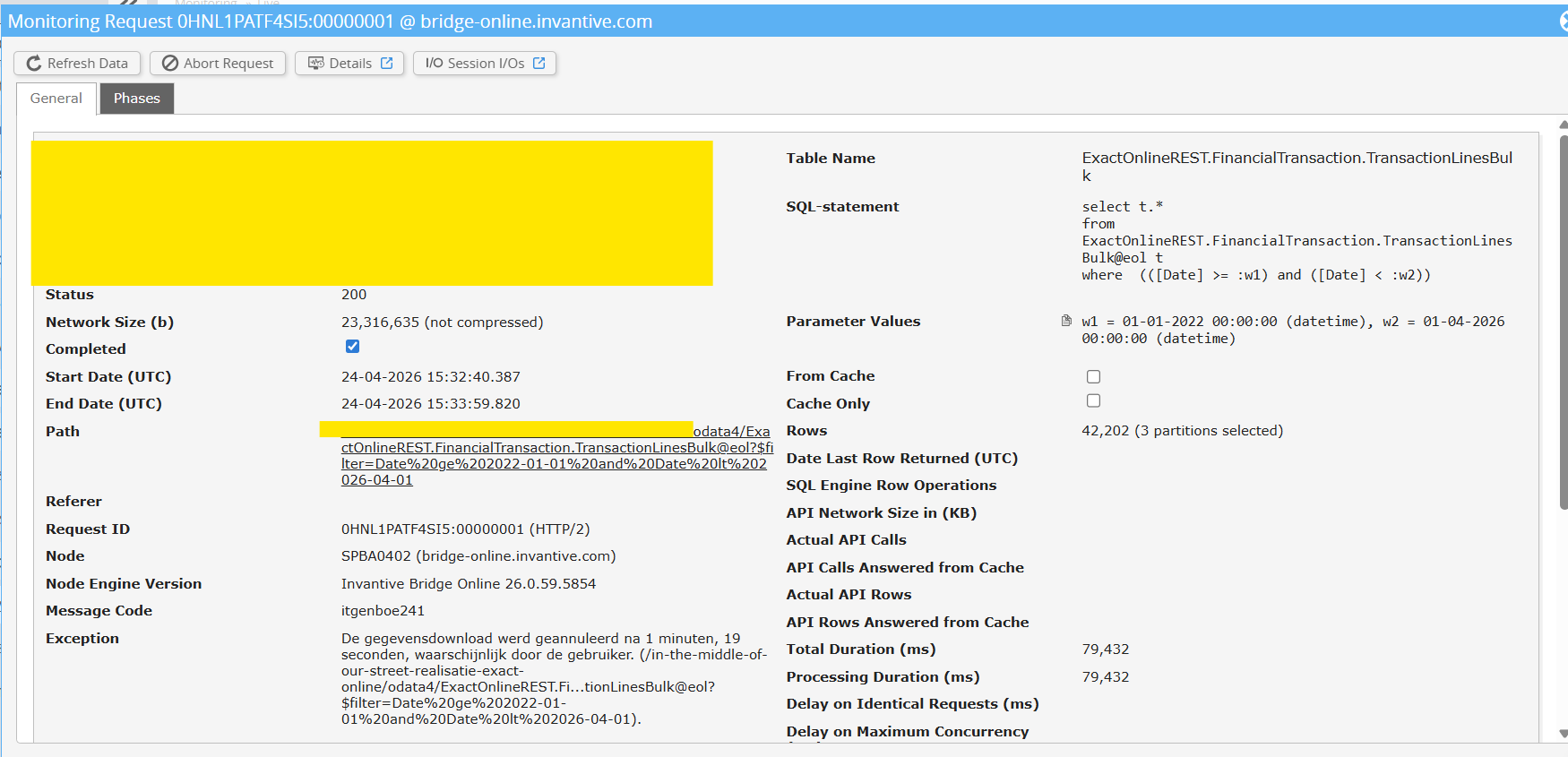

Ik weet niet zeker waar ik dat scherm vindt. Wat ik wel kon vinden is dit. Daarin zie ik de mislukte download volgens mij. Hoe kan ik nu uitvinden wat daar mis is gegaan?
Ik heb dit gevonden:
itgenboe241
De gegevensdownload werd geannuleerd na 1 minuten, 19 seconden, waarschijnlijk door de gebruiker.
Dat begrijp ik niet. Ik heb niks geannuleerd. Omdat het vaak fout gaat staar ik altijd eindeloos naar mijn scherm tijdens het downloaden omdat ik hoop te begrijpen wat de annulering triggert, maar dat is me de afgelopen weken nog niet gelukt!
De itgenboe241-foutmelding is in het verdwijnen van het downloadprogramma op de server.
Dit kan incidenteel voorkomen en Excel / Power Query zal waarschijnlijk in dit geval automatisch herstellen.
Een stuk verder op is als rode regel mogelijk de eerdere echte foutmelding terug te vinden.

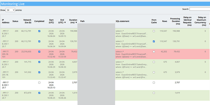

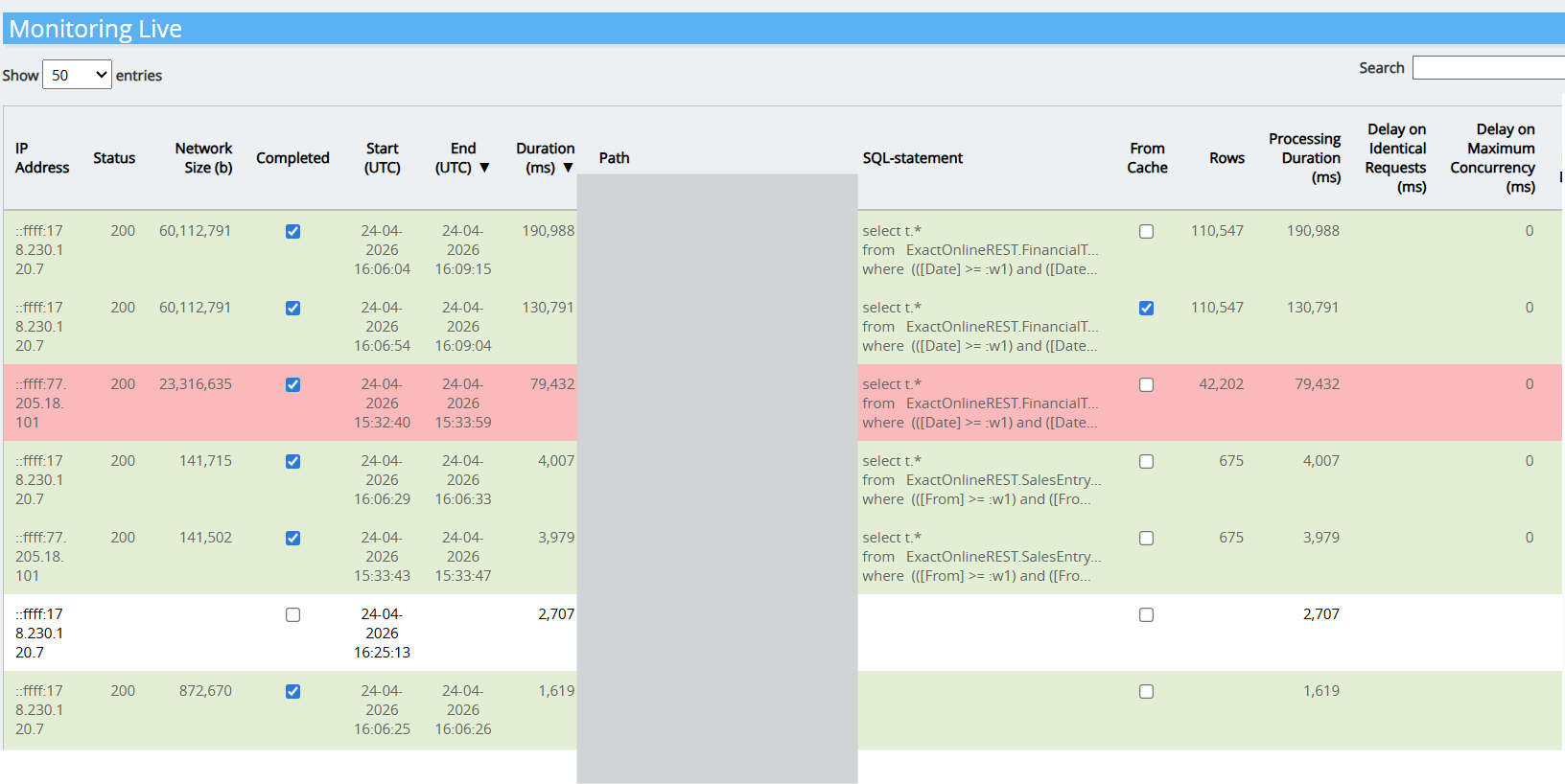

In de volgende rode regel zie ik deze foutmelding: itgenclr150
Ik wilde het opzoeken, maar het monitoring log toont alleen vandaag. Kan ik verder terug zoeken?
Nee, de monitoring heeft een beperkte zichtbare levensduur.
Advies is om probleem op te wekken en dan te kijken.
OK ik zal hier een bericht posten als het weer gebeurt. Opwekken is helaas lastig want het probleem is nou net dat ik absoluut niet begrijp wanneer het wel en niet goed gaat. Sinds afgelopen vrijdag is het steeds goed gegaan.

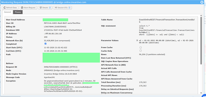

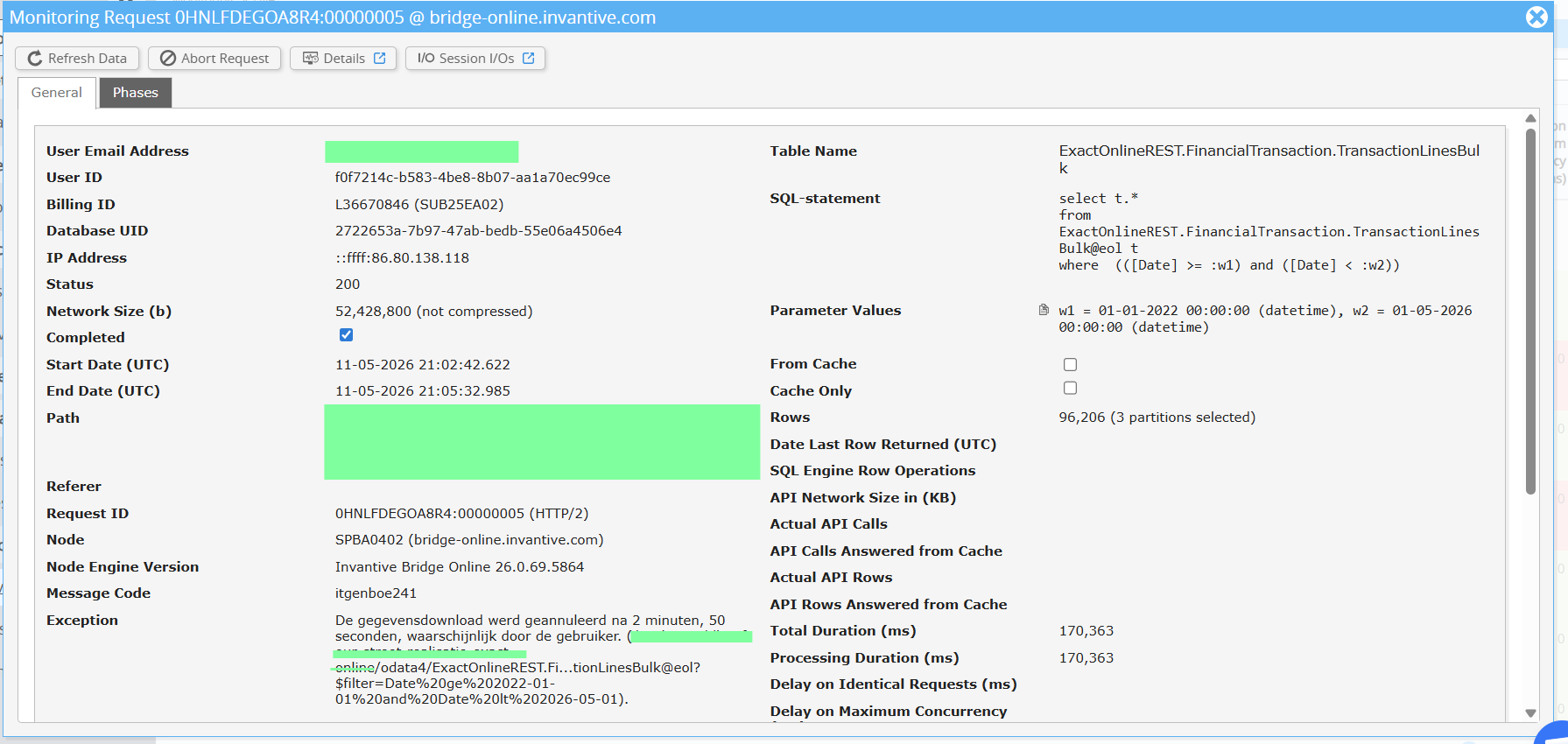

En onze andere dataset geeft (een stuk sneller) hetzelfde probleem:
Verzoek: 0HNLFDEGOA8R4:00000005
Foutcode: itgenboe241
Tekst: De gegevensdownload werd geannuleerd na 2 minuten, 50 seconden ,waarschijnlijk door de gebruiker.
Tabel: TransactionLinesBulk
Duur: 170 seconden.
Rijen: 96,206
Meer informatie over het analyseren en oplossen van deze melding is te lezen in:
Advies is om ook te controleren of de standaardadviezen en -tips verwerkt zijn zoals time-out, zie:
