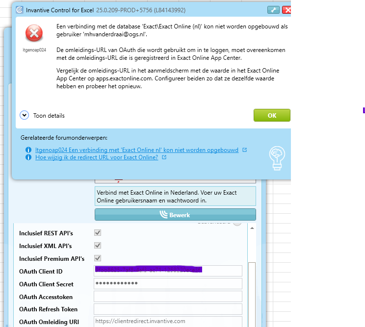

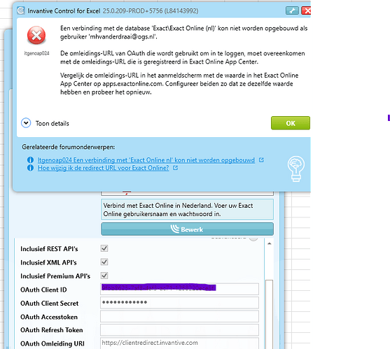

Itgeneor695 no se pudo establecer conexión con la base de datos Exact\Exactonline (NL)
Después de una nueva instalación de Excel, ya no logro que la conexión con Exactonline NL funcione,\Introduzco los datos desde el Exact App Center pero recibo un mensaje de error.
Parece que la redirectURL no es correcta.
https://cloud.invantive.com/app/setup/database/new/exactonline/token
Además, introduzco el clientID y el client secret desde el Exact App Center.
Para Invantive Control for Excel y otros productos on-premises se puede usar una URL de redirección como https://clientredirect.invantive.com o una URL de redirección propia a través de HTTPS.
Para más información, consulta este tema: Itgeneor695 Redirect URL kan niet worden opgebouwd na upgrade - 2 van forums.
Lamentablemente, tampoco funciona con el otro enlace de redirección.
El mensaje de error indica que el URI de redirección de OAuth debe coincidir con el de la configuración en Exact Online. ¿Los valores utilizados coinciden? Consulta también los temas del foro relacionados al final del mensaje de error.
Primero lo intenté con el enlace que se indica en la configuración de la aplicación de Exact para esta aplicación. Entonces me indica que el enlace no es adecuado para esta versión.
Saludos cordiales,
¿Se puede modificar el URI de redirección de OAuth por parte de Exact Online?
Tras ajustar el enlace de redirección en Exact, puedo volver a conectarme.
