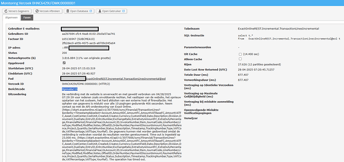

Sinds een aantal dagen krijg ik in Power BI weer foutmelding 503 (service unavailable) en geeft Bridge Online een voor mij nieuwe foutmelding (zie onderstaand screenshot).

De verbinding met de website is onverwacht en met geweld verbroken om … voor redenen zoals onvoldoende rechten, het vastlopen van de website, het opnieuw opstarten van het systeem, het hard afsluiten van een extern host of firewallactie.
Het ophalen van gegevens is mislukt voor alle 10 pogingen gedurende 406 seconden.
Neem contact op met de API-ondersteuning van Exact Online.
  • Tabel: TransactionLinesIncremental
  • API-call: https://start.exactonline.nl/api/v1/3077666/sync/Financial/TransactionLines
  • Opgehaalde rijen: 27.626
  • Tijdstip: 28-04-2025 07:20:45
  • Type omgeving: Exact Online Premium (12 administraties)
De bovenstaande foutmelding geeft aan dat de Exact Online API-server ook na 10x proberen nog steeds een timeout-foutmelding geeft voor een specifieke API-call. Exact Online Support is hiervan op de hoogte. U kunt eventueel aanhaken bij het topic:
Een verbetering is doorgevoerd die voor zover gemeten het incidenteel optreden van dit probleem bij bepaalde administraties voorkomt. Deze verbetering zal beschikbaar zijn vanaf versie 25.0.67.
