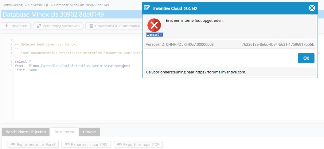

Itgensgr011 Geen parameters gedefinieerd hoewel de tabel ‘Minox.MasterDataAdministration.Administrations’ vereiste parameters heeft
De query om verbinding te leggen met boekhoudpakket Minox werkt niet meer. Ik krijg de foutmelding itgensgr011 als ik in Invantive Cloud de query probeer uit te voeren.
Ook werken alle gekoppelde PowerBI rapportages niet meer.
Enig idee hoe ik dit kan oplossen?
De volledige foutmelding is te vinden in het scherm “Systeemberichten”:
itgensgr011
No parameters defined although the table ‘Minox.MasterDataAdministration.Administrations’ has required parameters.
Please add at least values for all required parameters.
Vergelijkbare foutmeldingen treden op bij CostTypes, FisclaYears en LedgerAccounts.
