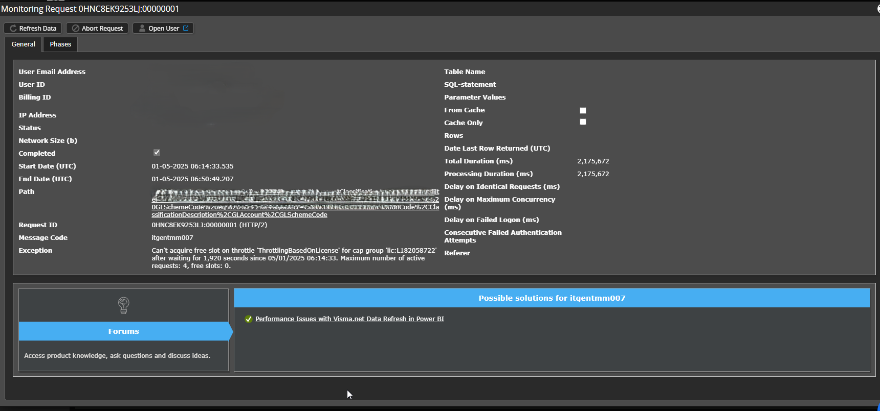

Foutmelding in monitoring Invantive Cloud:
itgentmm007:
Kan geen vrij slot krijgen op throttle ‘ThrottlingBasedOnLicense’ voor cap-groep ‘lic:L771149607’ na 1,920 seconden te hebben gewacht sinds 04/05/2025 08:23:26.
Maximum aantal actieve verzoeken: 4, vrije slots: 0.
Hoe los ik dit op?
Bij voorbaat dank

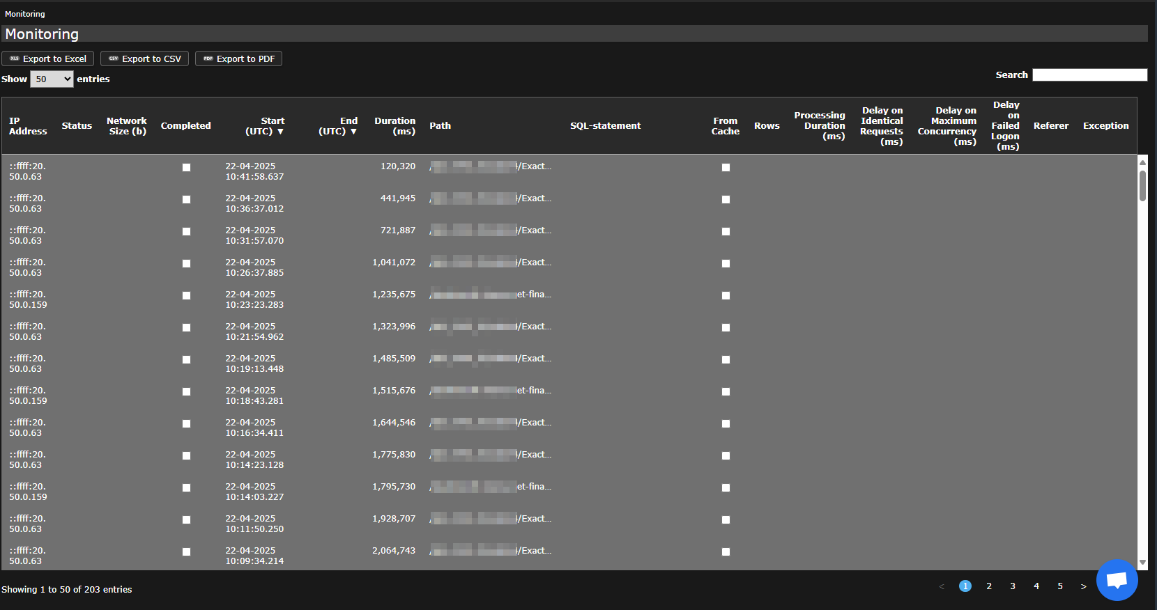

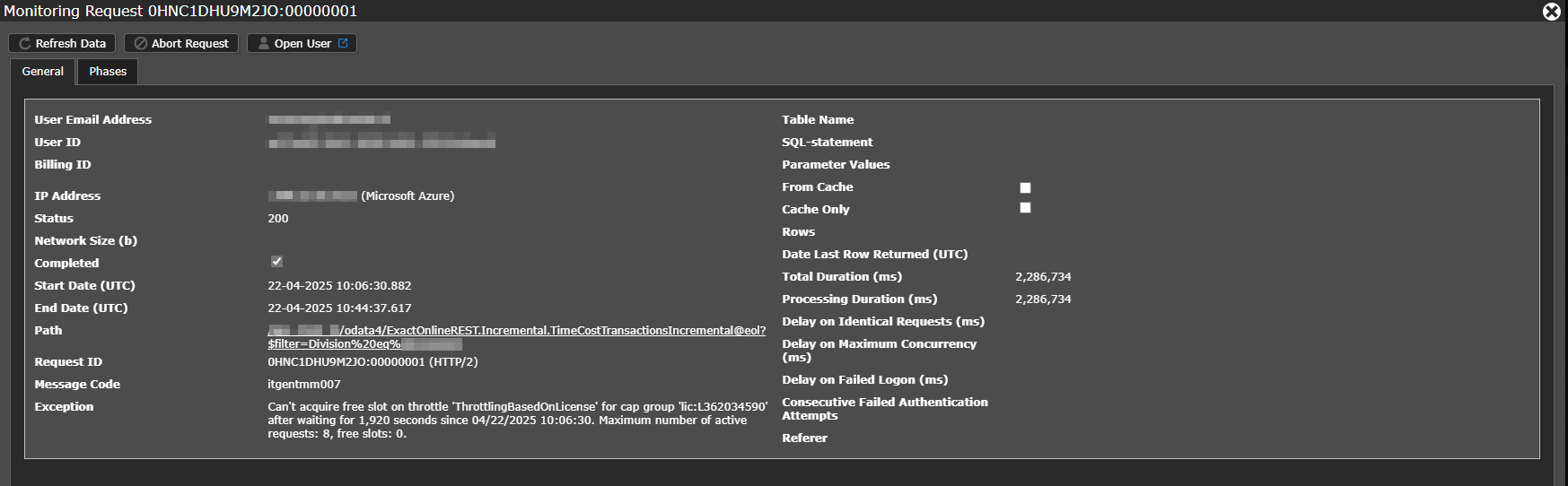

Ook vandaag doet dit probleem zich opnieuw voor. Hieronder ziet u een schermafbeelding van de Bridge Online‑monitoring. Daarop is te zien dat er meerdere requests actief zijn, maar dat er geen SQL‑statement wordt meegegeven en er geen rijen worden opgehaald.
Na ongeveer 30 tot 60 minuten resulteert elke request in een foutmelding, zoals in de onderstaande afbeelding te zien is.

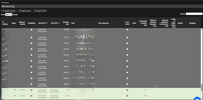

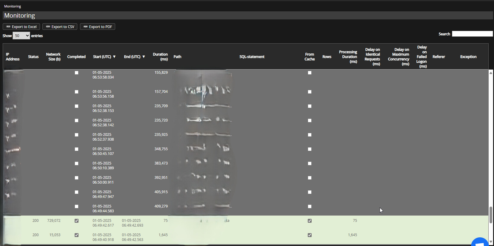

Vandaag bij een klant dezelfde issue weer geconstateerd. Mogelijk hebben jullie er iets aan als ik dit blijf delen :slight_smile:
Hieronder is een van de (gefaalde) requests na een tijdje:
