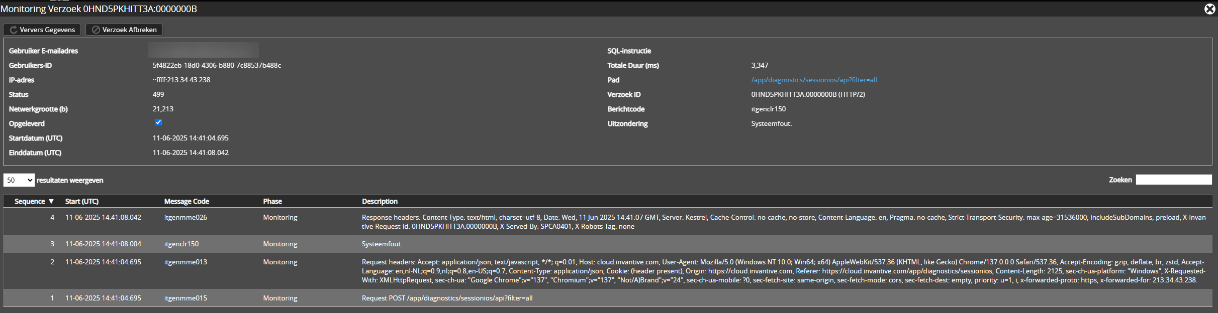

Ik ben een collega van lrs4, die ook bezig is met dit project.
Wat opvalt is dat we bij het laden van de tabellen in Power BI wel de preview krijgen, maar als we de data daadwerkelijk in willen laden in het model, de melding blijft staan:

De melding Waiting for bridge-online.invantive.com is normaliter terecht. Via Bridge Online Monitoring kan dan de echte status en voortgang bekeken worden. Bij Voorvertoning worden door Power BI Desktop alleen de eerste paar honderd of duizend rijen opgehaald. Deze verschijnen al snel omdat Invantive UniversalSQL en Bridge Online streaming zijn, zodat enkel die paar rijen opgehaald hoeven te worden.
Het filteren van velden is altijd mogelijk met query folding. In de praktijk zien we echter geen snelheidswinsten of -verliezen door het veranderen van de kolommenlijst, behoudens extreem brede kolommen zoals documenten en afbeeldingen.

Tijdens de testen van de filters en de aanpassingen werd in PowerBI de data niet goed geladen, dat kan ook te maken hebben met de Snelstart versie, want deze is zelf ook erg traag.
Maar de volgende foutmelding wordt via Monitoring weergegeven bij het aanmaken van bijvoorbeeld een Gen1 dataflow.
itgenclr150

Wat zegt deze foutcode? Hoe kunnen we deze voorkomen en welke partities worden aangeraden om te laden? Bijvoorbeeld elke maand of iets dergelijks? En als laatste, Gen1 kan ook met een incremental refresh werken, wordt dit nu ook ondersteunt met de aanpassingen in de query?
itgenclr150 treedt op als de download geannuleerd wordt; meestal is de veroorzaker een RST_STREAM op basis van HTTP/2. Zie ook:
Merk echter op dat de afbeelding geen SnelStart-downloadverzoek weergeeft, zoals blijkt uit het pad: /app/diagnostics/sessionios/api?filter=all. Dit betreft het downloaden van alle Session I/O’s.
Advies is om het gefaalde verzoek op te zoeken op https://bridge-online.invantive.com via Monitoring en dan de details door op het verzoek te klikken.
