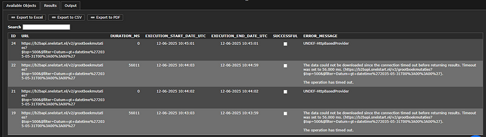

Als ik kijk naar de gegeneerde API-call op SnelStart via:
select id, url, duration_ms, execution_start_date_utc, execution_end_date_utc, successful, error_message
from   sessionios@datadictionary
where  data_container_alias='snr'
order
by     id desc
dan zie ik bijvoorbeeld:
Blijkbaar wordt het herhaaldelijk geprobeerd maar komt er nooit een antwoord vanuit SnelStart binnen 56 seconden.
