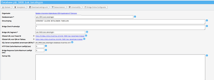

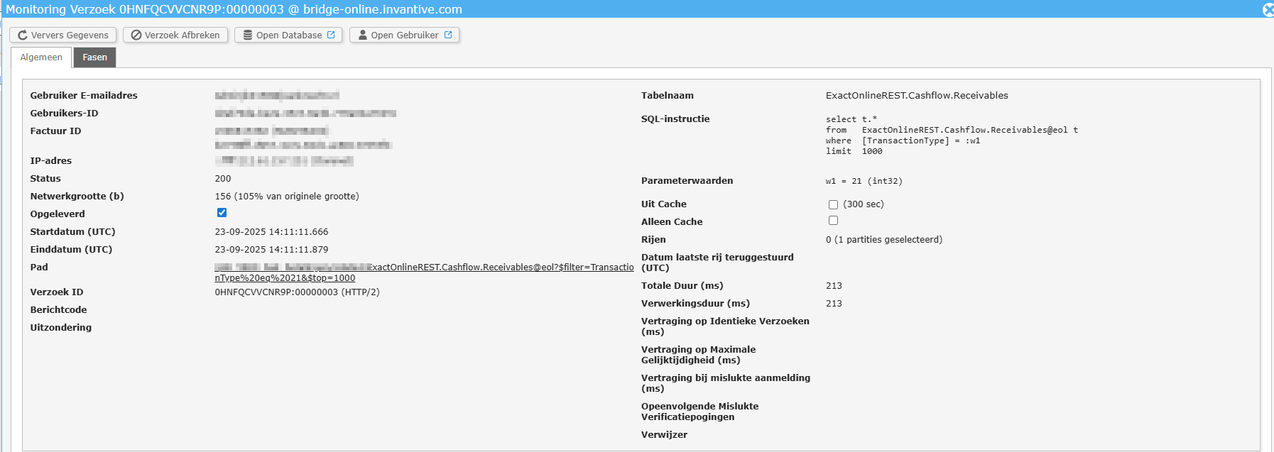

Ik heb zojuist het dashboard ververst; datacontainer bevat geen use-statement én zou zo’n 50 EOL-entiteiten moeten ophalen. Echter komt er sinds vanmiddag maar 1 entiteit naar voren. Er is aan dit dashboard/datacontainer al maanden niets veranderd.
Advies is om als workaround de Startup SQL in te stellen.
Als er geen Startup SQL is, dan zal de standaardadministratie van de gebruiker van de datacontainer gebruikt worden.
Een correctie is doorgevoerd. Alle geraakte databases hebben als het goed is weer de oorspronkelijke Startup SQL die uit de audit is afgeleid. Er is weinig tot geen kans dat tussentijdse handmatige wijzigingen van de Startup SQL verdwenen zijn.
