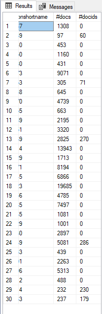

In SQLServer heb ik onderstaande query uitgevoerd.
Hieruit komt het resultaat zoals te zien in de afbeelding daaronder.
In de kolom [#docs] staat het aantal documenten dat binnengehaald zou moeten worden.
In de kolom [#docids] staat het aantal documenten dat op dit moment daadwerkelijk binnengehaald is.
De tabel [EOL-SAFE].[dbo].[eol_transactionlinesincremental] bevat alleen de data van financialyear 2021 en 2022.
Het download-proces wordt ieder uur 1x gedraaid.
Kan dit proces ook versneld worden?
Kan het proces per administratie gedraaid worden?

De relatie tussen de vragen en de titel lijkt niet te kloppen of een deel van de vraag. Kunt u de vraag herformuleren / verduidelijken?
Bij het gebruik van de query uit onderstaande post worden de document bijlagen gedownload.
Vervolgens draait dit script, op advies, eens per uur.
De tabel [EOL-SAFE].[dbo].[eol_transactionlinesincremental] bevat alleen data waarbij de rijen voldoen aan de voorwaarde dat kolom [financialyear] gelijk moet zijn aan het jaar 2021 of 2022.
De kolom [#docs] bevat een telling van de rijen die het aantal binaire documenten vertegenwoordigen die binnengehaald zouden moeten worden.
De kolom [#docids] bevat het aantal binaire documenten dat daadwerkelijk binnengehaald is.
Nu komt de vraag:
Hoe kunnen we er voor zorgen dat:
  1. De documenten sneller gedownload kunnen worden; en/of
  2. Selectief per administratie opgehaald kunnen worden; en/of
  3. Eerst alleen de documenten voor een bepaald jaar opgehaald kunnen worden.
