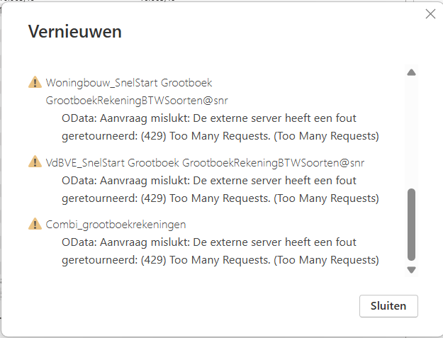

Ik krijg de volgende melding bij het verversen van Power BI rapportages:
429
Too Many Requests
Kan het zijn dat dit aan de Invantive-licentie ligt?
Zo ja, welke licentie raad je aan?

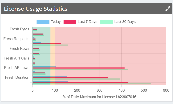

Welke getallen (een percentage en twee getallen gescheiden door een ‘/’) verschijnen er als u met de muis zweeft boven de blauwe balk bij “Fresh API rows”?
“Vandaag” is bij Invantive Cloud gedefinieerd als de tijd tussen twee keer 0:00 UTC.
Het is mogelijk dat zowel het Free Plan als het Free Exact Online Plan onterecht verbindingen afwijzen. Met uw informatie kunnen we dit verder analyseren.
Vrijwel alle SnelStart-omgevingen moeten ook kunnen werken binnen de limieten van het Free Plan. Graag proberen we dit eerst te realiseren; een groter abonnement kan altijd nog mocht het erg veel data zijn.
  • bij today: 2,1% (21.469 / 1.000.000)
  • bij last 7 days: 83,4% (834.487 / 1.000.000)
  • bij last 30 days: 100,2% (1.002.409 / 1.000.000)

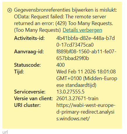

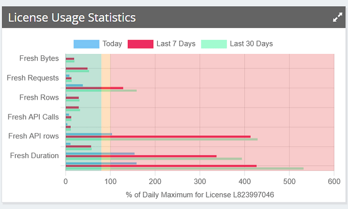

Ik krijg alsnog de melding (zie afbeelding). Ik zit bij Fresh AP Rows van de laatste 30 dagen net over de 1.000.000 (1.008.875). Ik verwacht echter dat dit meer zal worden.
Welke abonnementsvorm is mogelijk voor me? Waar kan ik deze vinden?
