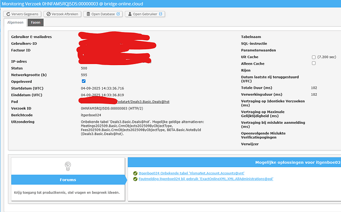

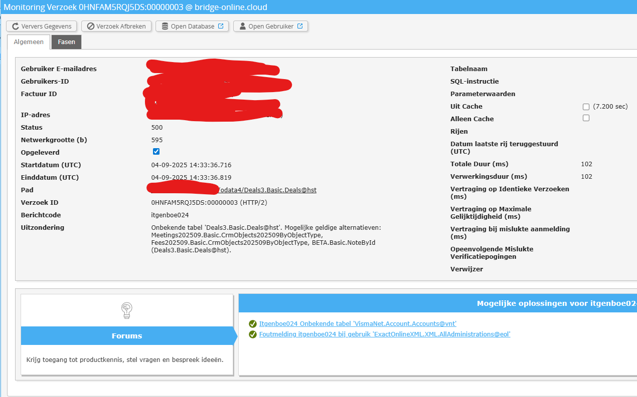

Itgenboe024 Onbekende Hubspot-tabel Deals3.Basic.Deals

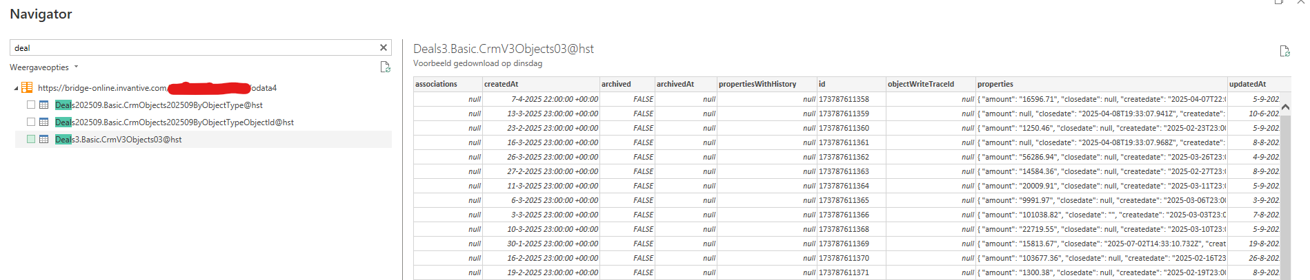

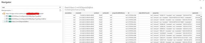

Bij verversen van HubSpot-data in Power BI komt de volgende foutmelding op bepaalde tabel. Ook na wissen van cache:
itgenboe024
Onbekende tabel ‘Deals3.Basic.Deals@hst’.
Mogelijke geldige alternatieven: Meetings202509.Basic.CromObjects202509ByObjectType, Fees202509.Basic.CrmObjects202509ByObjectType, BETA.Basic.NoteById

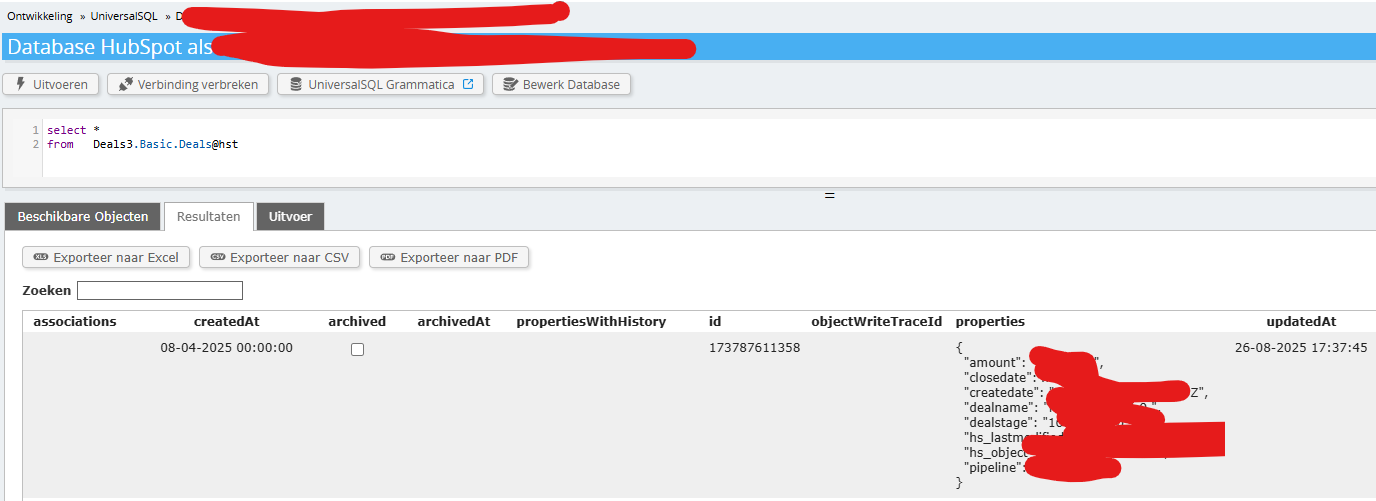

In de UniversalSQL-editor krijg ik wel resultaat:
