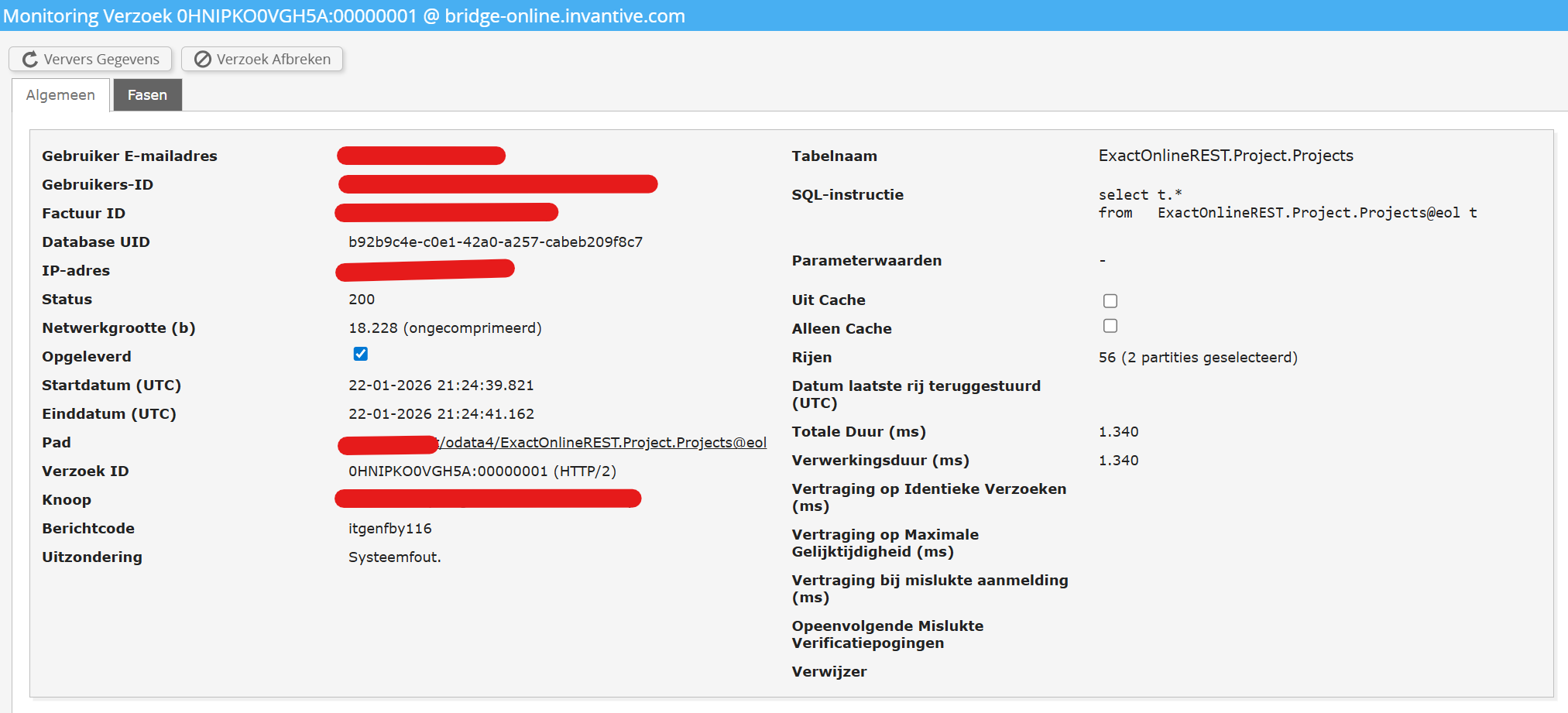

Bij het opzetten van een vrij nieuwe koppeling in Exact krijg ik een foutmelding (Unexpected error: Unknown block type. Stream might be corrupted) bij het refreshen van een tabel. Ik heb het volgende geprobeerd:
  • Credentials clearen in Power BI en opnieuw invoeren
  • Database verwijderen en opnieuw opzetten
Het is niet specifiek voor deze tabel, ook voor andere.
Melding:
itgenfby116
Systeemfout.
Request ID: 0HNIPKO0VGH5A:00000001
Deze fout heeft bij ons gisteravond tussen 19:30 en 21:00 (UTC +1) ook plaats gevonden bij het verversen van Power BI. Daarna geen pogingen meer gewaagd.
