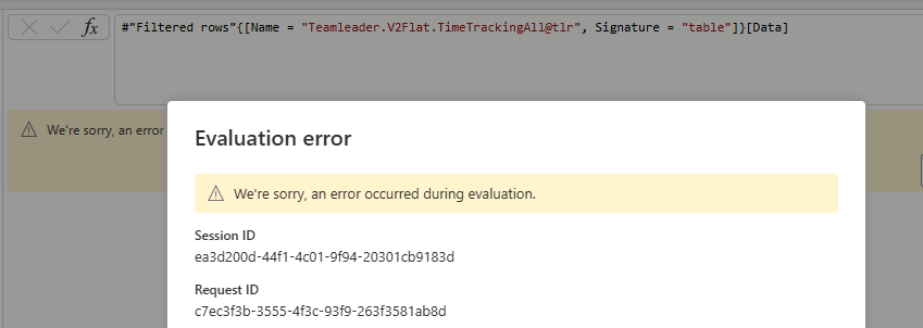

Sinds begin augustus 2025 krijg ik foutmelding dat ik geen toegang meer heb tot de tabel Teamleader.V2Flat.TimeTrackingAll@tlr.
Hoe los ik dit op?
Met de tabel Teamleader.V2.TimeTracking@tlr heb ik niet voldoende aangezien daar de kolom task_id ontbreekt. Die heb ik wel in de Flat-versie.

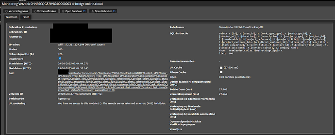

Ik snap het niet volledig. Wil dit zeggen dat mijn gebruiker geen toegang geeft tot de tijdregistraties in Teamleader?
Ik heb dit probleem enkel en alleen bij deze ene tabel. De gebruiker kan alles zien in Teamleader.
Zie het gelinkte artikel. De Teamleader-gebruiker heeft geen toegang (meer) tot een van de modules, waardoor de API terecht een foutmelding geeft.
Advies is om meer rechten te verwerven.
Begin september kunnen we u informeren welke module het betreft.
De gebruiker heeft alle rechten in Teamleader, we gebruiken de superuser. Kan u nogmaals nagaan wat de oorzaak is van deze foutmelding?
Is het mogelijk om nogmaals na te zien? Want bijvoorbeeld tabel Teamleader.V2.TimeTracking@tlr kan wel geopend worden in Power BI. Het gaat dus over dezelfde data en toegangsrechten zoals de tabel Teamleader.V2Flat.TimeTrackingAll@tlr welke niet werkt in Power BI.
Begin september kunnen we u informeren welke module de foutmelding veroorzaakt door het ontbreken van rechten en/of licentie.

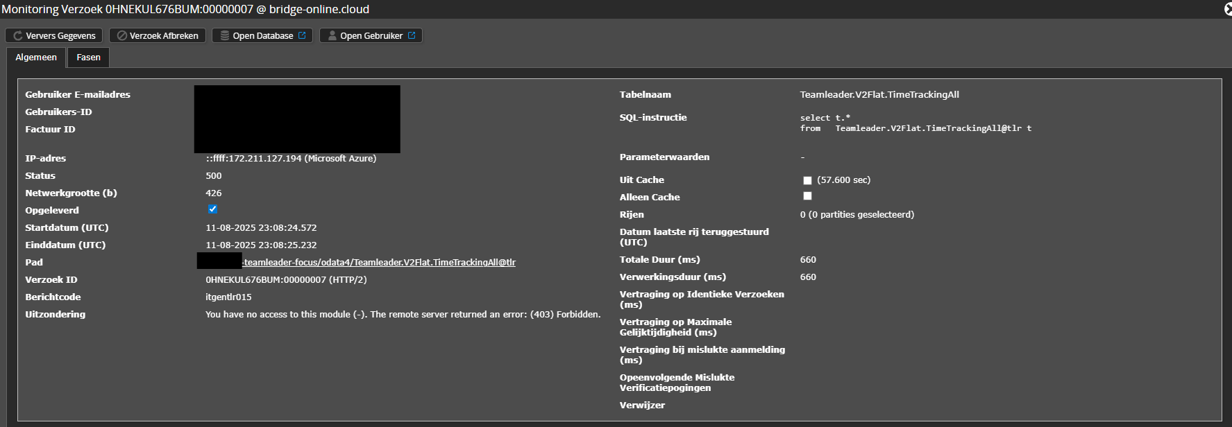

In bridge-online.cloud/monitoring krijg ik nog steeds deze foutmelding:
You have no access to this module (-).
(403) Forbidden.

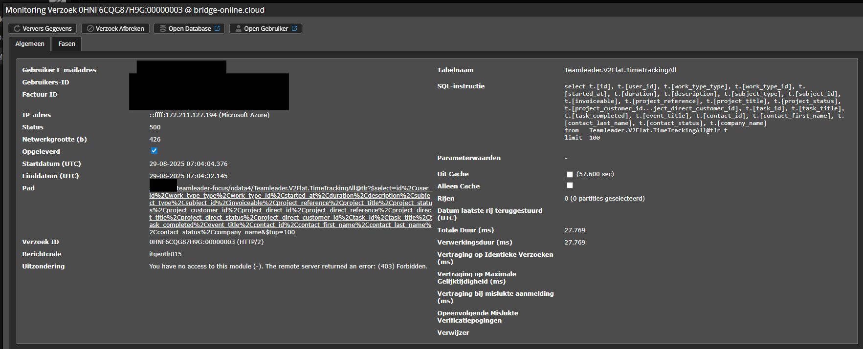

De Teamleader Focus-API heeft een breaking change ondergaan lijkt het. Projects V1 in de V2-API is niet meer beschikbaar voor deze omgeving.
Reproductiestap:
select *
from   Projects
Fout:
itgentlr073:
The Teamleader subscription provides no access to the projects module.
The remote server returned an error: (403) Forbidden.
De V2 Projects via de V2-API werkt wel:
select *
from   ProjectsV2
Aangezien de Projects V1-module niet meer commercieel verworven kan worden, zal de logica aangepast worden van de foutmelding itgentlr015, itgentlr073 en itgentlr074. Voortaan wordt de foutmelding vervangen door geen rijen. Dit is in lijn met de werking binnen Exact Online die in 2022 ook een dergelijke breaking change heeft doorgevoerd.
In de volgende release zal hiervoor een aanpassing verwerkt zijn.
Het is nog niet bekend of er in TimeTracking ook relaties naar projecten in Projects V2 kunnen voorkomen. In de betrokken omgeving komen zowel geen relaties voor naar Projects V1 als ook niet naar Projects V2.
Er is een nieuwe release beschikbaar die dit probleem zou moeten oplossen. De benodigde wijzigingen zijn beschikbaar vanaf release 24.0.763 en in alle toekomstige BETA versies.
Als een “You have no access to this module” melding optreedt, dan worden 0 rijen teruggegeven in plaats van een foutmelding.
Hierdoor is het gebruik van TimeTrackingAll ook mogelijk als men geen toegang heeft tot Projects V1.
