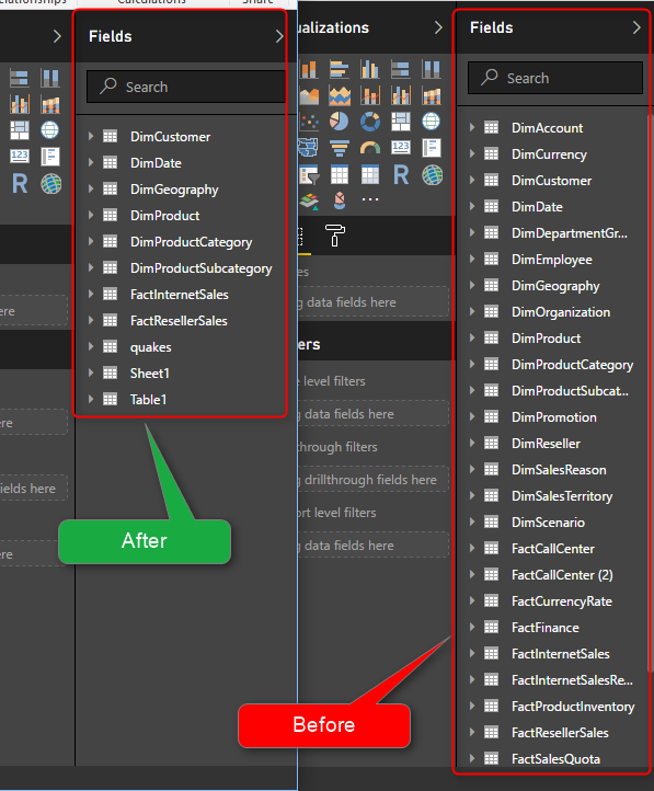

Advies is om eerst te kijken of er grafische onderdelen zijn in het rapport die niet gebruikt worden en om ze in dat geval te verwijderen.
Daarna kan met een tool zoals:
of een van de tools beschreven op Power BI Exchange een analyse gemaakt worden.
In een zogenaamde “CRUD-matrix” is te zien of en waar een tabel gebruikt wordt in rapportagefuncties.
Verwijder alle ongebruikte tabellen uit het Power BI bestand; dat scheelt fors in downloadtijd en omvang.
Vergeet hierbij niet ook naar de tabel GLAccountClassifications te kijken; deze lijkt niet gekoppeld in het datamodel.
Bedenk ook of alle velden wel nodig zijn; dit kan tot pakweg een factor 3 in downloadomvang en PBIX-omvang schelen.
Vooral bij XML-tabellen zoals StockPositions kan het verwijderen van overtollige kolommen tot grote besparingen in de downloadomvang. De Power BI-connector geeft iedere kolom terug en de Exact Online XML-tabellen hebben extreem veel kolommen die ook nog eens heel vaak leeg zijn.
