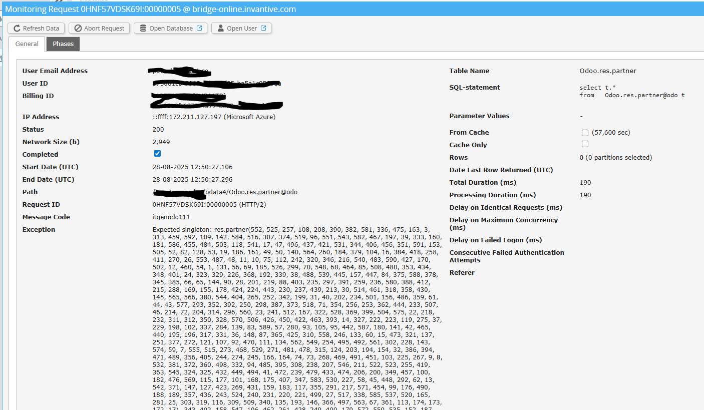

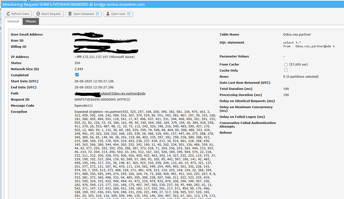

Ik heb meer achtergrondinformatie gevonden:
itgenodo111
Expected singleton: res.partner(…)
Is er al beeld hoe dit op te lossen is?
Andere Odoo-databases kennen bij een gelijke query deze melding niet. Het probleem treedt op sinds 5 augustus 13:43:40.
De Odoo foutmelding geeft extra details bij de call naar https://acme.odoo.com/jsonrpc:

De verwachting is dat er een nieuwe module of maatwerk in gebruik is genomen die bugs bevat gezien:
  • de specifieke Python-foutmelding,
  • de callstack,
  • de aanwezigheid van PEPPOL in de callstack en
  • de verplichting tot gebruik PEPPOL in Belgie per 1-1-2026.
Advies is om het JSON-verzoek en deze melding te overleggen met de implementatieconsultant of Odoo Support. Het probleem zal ook op te wekken zijn zonder de Invantive-driver.
Het voordeel van een “tussenpartij” als Invantive is toch juist dat ik geen bemoeienis heb met het ophalen van de data uit de bronsystemen? Ik haal de data alleen op uit de Invantive database. Hoe dat daar komt is aan Invantive.
Nu moet ik met Odoo gaan schakelen, is dat echt de bedoeling?
Invantive lost zoveel mogelijk issues op in haar platform. Echter, het Odoo-platform is berucht voor de technische instabiliteit bij wijzigingen in software en configuratie. Zonder aanpassingen in Odoo zelf is hiervoor geen oplossing mogelijk.
Ok, bedankt. Ik ga kijken of ik daar iets kan bereiken. Ik laat het weten.
Vreemd genoeg laadt de tabel weer zonder problemen.
Fijn dat de tabel weer laadt. Mogelijk dat een nieuwe update van Odoo het probleem opgelost heeft, of een configuratiewijziging.
