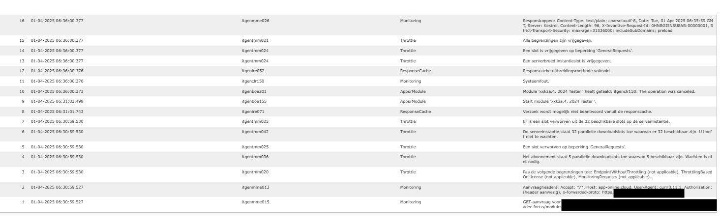

De foutmelding in de App Online geeft “systeemfout” aan.
De volgende foutmelding krijg ik te zien in het batchbestand
504 Gateway Time-out

Is het mogelijk om het pad toe te voegen als reactie?
Welk programma gebruikt u om het pad op te vragen vanaf de client?
De user-agent is curl 8.11.1.
Is het mogelijk om het pad te laten staan en hoogstens persoons- en/of bedrijfs-gegevens hieruit te verwijderen?
Bedoelt u:
set app=https://app-online.cloud/apps/823c0b33-7d26-4d2f-9904-226d7f2636ab/databases/teamleader-focus/modules/2d74610c-359c-4755-8db1-461c8fdbfadd/

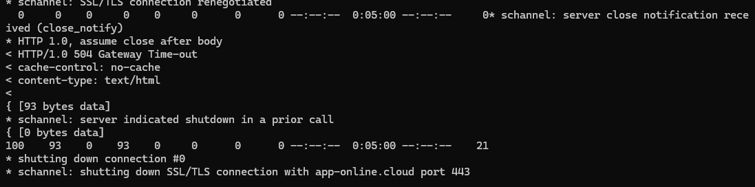

Curl met de standaardinstellingen geeft een foutmelding na exact 5 minuten:
C:\Users\john.doe>curl.exe -v --user john.doe@acme.com:secret https://app-online.cloud/apps/.../databases/.../modules/.../ --output c:\temp\x.log
  % Total    % Received % Xferd  Average Speed   Time    Time     Time  Current
                                 Dload  Upload   Total   Spent    Left  Speed
  0     0    0     0    0     0      0      0 --:--:-- --:--:-- --:--:--     0* Host app-online.cloud:443 was resolved.
* IPv6: (none)
* IPv4: 51.159.84.177
*   Trying 51.159.84.177:443...
* schannel: disabled automatic use of client certificate
* ALPN: curl offers http/1.1
* ALPN: server accepted http/1.1
* Connected to app-online.cloud (51.159.84.177) port 443
* using HTTP/1.x
* Server auth using Basic with user 'john.doe@acme.com'
> GET /apps/.../databases/.../modules/.../ HTTP/1.1
> Host: app-online.cloud
> Authorization: Basic somethingsecret
> User-Agent: curl/8.10.1
> Accept: */*
* schannel: remote party requests renegotiation
* schannel: renegotiating SSL/TLS connection
* schannel: SSL/TLS connection renegotiated
* Request completely sent off
  0     0    0     0    0     0      0      0 --:--:--  0:04:59 --:--:--     0* schannel: server close notification received (close_notify)
* HTTP 1.0, assume close after body
< HTTP/1.0 504 Gateway Time-out
< cache-control: no-cache
< content-type: text/html
{ [93 bytes data]
* schannel: server indicated shutdown in a prior call
{ [0 bytes data]
100    93    0    93    0     0      0      0 --:--:--  0:05:00 --:--:--    20
* shutting down connection #0
* schannel: shutting down SSL/TLS connection with app-online.cloud port 443

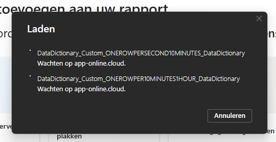

Vervolgens zijn in de query editor op Power BI Desktop twee datasets gedefinieerd, beiden met een timeout van 4 uur.
De download ziet er als volgt uit:
Na circa 25 minuten liepen deze nog. Dit bleek veroorzaakt te worden door de previews die Power BI downloadt met verschillende instellingen.
Na het afbreken van overtollige downloads bleek dat de downloads stabiel (maar langzaam zoals verwacht) liepen.
