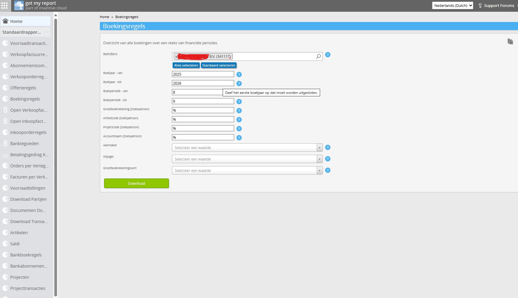

Het gaat om de exportmodule “Boekingsregels”. De tekst is aangepast.
Deze module is geprobeerd met de gebruikte instellingen jaar 2025/2026, periode 8/9 voor een administratie.

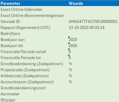

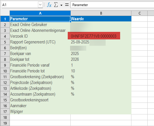

Mocht bij opnieuw proberen het probleem nog optreden, dan is advies om de (geanonimiseerde) inhoud van het werkblad “Parameters” toe te voegen als een afbeelding zoals hieronder getoond, inclusief het Verzoek ID:
Tot op heden geen oplossing, nog steeds krijg ik een leeg databestand zonder boekingsregels. Is het mogelijk om de oorzaak te achterhalen?
Mocht bij opnieuw proberen het probleem nog optreden, dan is advies om de (geanonimiseerde) inhoud van het werkblad “Parameters” toe te voegen als een afbeelding zoals hierboven getoond, inclusief het Verzoek ID.
Dank voor de toevoeging!
Het Verzoek ID is:
0HNG47TFKOT0R:00000001
voor het rapport gmr-eol-transaction-lines met bijbehorende URL:
https://gmrappnl.invantive.com/Preset?preset=gmr-eol-transaction-lines&division_codes=341117&boekjaar_vanaf=2025&boekjaar_tot=2026&boekperiode_vanaf=8&boekperiode_tot=9&glaccountcodepattern=%25&itemcodepattern=%25&projectcodepattern=%25&accountnamepattern=%25&p_creator_id=&p_modifier_id=&p_gl_account_type=
Een aansluiting makend op de inhoud van de parameters geeft aan dat het veld “Bedrijf(en)” leeg is, terwijl er een divisiecode 341117 is meegegeven, die ook gevonden is.
Vreemd genoeg zijn zowel Exact Online Gebruiker als Exact Online Abonnementeigenaar leeg.

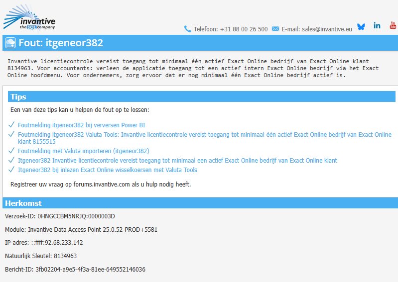

itgeneor382
Invantive licentiecontrole vereist toegang tot minimaal een actief Exact Online bedrijf van Exact Online klant 8134963.
Voor accountants: verleen de applicatie toegang tot een actief intern Exact Online bedrijf via het Exact Online hoofdmenu.
Voor ondernemers, zorg ervoor dat er nog minimaal een Exact Online bedrijf actief is.
Advies is om de blauwe hyperlinks onder de foutmelding aan te klikken en de daar geschetste oplossing door te voeren, of de tip uit de foutmelding. Zie bijvoorbeeld:
