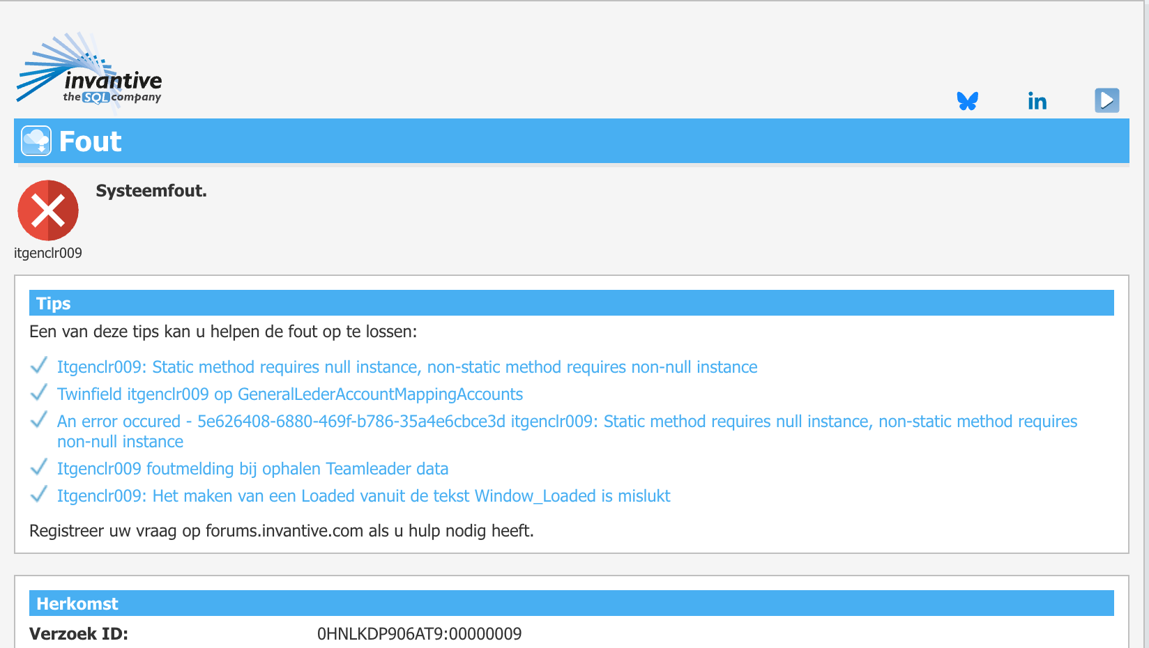

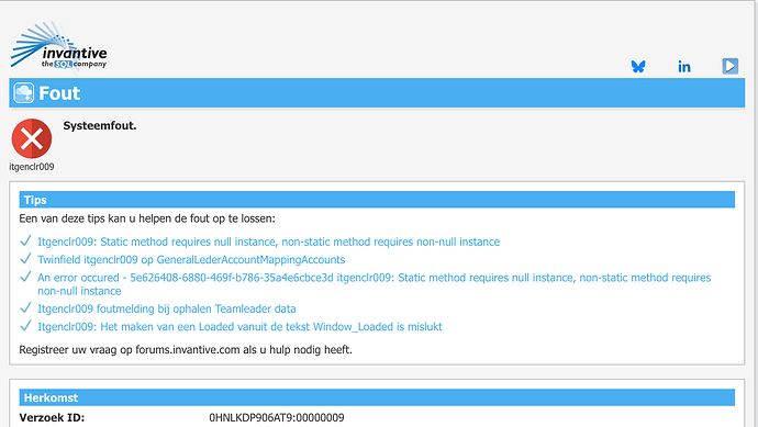

Conform het verzoek een nieuwe poging gedaan om via “ Get my Report” een dump te verkrijgen van de boekingsregels. Helaas heeft dit alleen een foutmelding opgeleverd; zie hieronder.
Een bugfix is gemaakt en in productie genomen op Invantive Cloud.
De gevonden oorzaak is dat de Exact Online-driver ook een module bevat voor Exact Online Premium zoals Beperk toegang tot specifieke administraties op de Exact Online Premium-database op SQL Server. Deze mogen we momenteel nog niet beschikbaar stellen, maar de module draait wel (inactief) mee.
Recente aanpassingen waren niet doorgevoerd voor het Exact Online Premium-onderdeel. Dit is gecorrigeerd. Dit verklaart ook waarom enkel een deel van de gebruikers er last van had; dit betrof uitsluitend gebruikers van Exact Online Premium. Exact Online SaaS-gebruikers hadden er geen last van omdat de module niet mee kan draaien.
