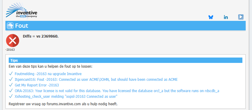

Kunt u een schermafdruk van de foutmelding toevoegen van binnen Get My Report?

Foutmelding:
-20163
Diffs = vs 2369860.
Deze foutmelding hangt naar verwachting samen met het probleem in:
Een analyse wordt uitgevoerd. Zodra meer informatie bekend is, zal dit bijgewerkt worden.

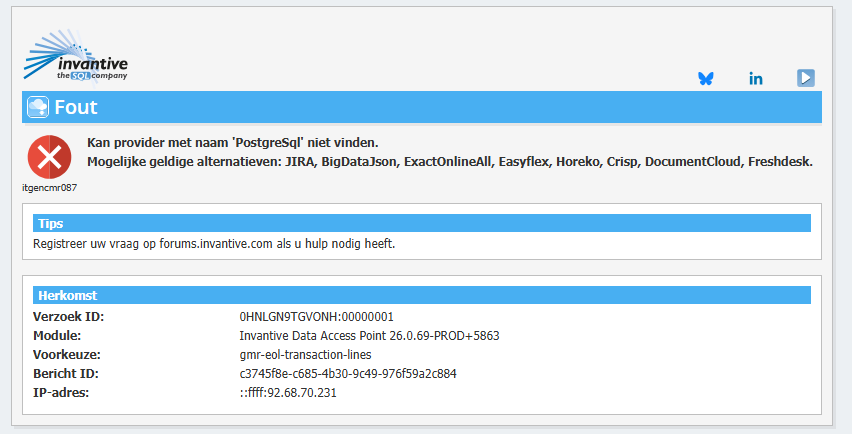

2369860 heeft geen bijzonder status, maar is wel de eerste op de lijst als we documenten willen uitdraaien uit GetMyReport. Op dit moment zie ik ook dat ik weer documenten kan downloaden maar het gekke is dat iedere divisie die ik aanklik en download; in het csv bestand is het allemaal die divisie 2369860. Hierbij zie ik ook dit als ik alle divisies wil downloaden:
itgencmr087
Kan provider met naam ‘PostgreSql’ niet vinden.
Mogelijke geldige alternatieven: JIRA, BigDataJson, ExactOnlineAll, Easyflex, Horeko, Crisp, DocumentCloud, Freshdesk.

Analyse heeft tot dusver nog geen resultaten opgeleverd voor de -20163. Het probleem wordt geescaleerd.
De foutmelding met code itgencmr087 kunt u oplossen door de browser te verversen. Dit betekent normaliter dat uw sessie door na 10 minuten inactiviteit verlopen is.
Gelieve nogmaals te proberen. Een bugfix is in productie genomen.
