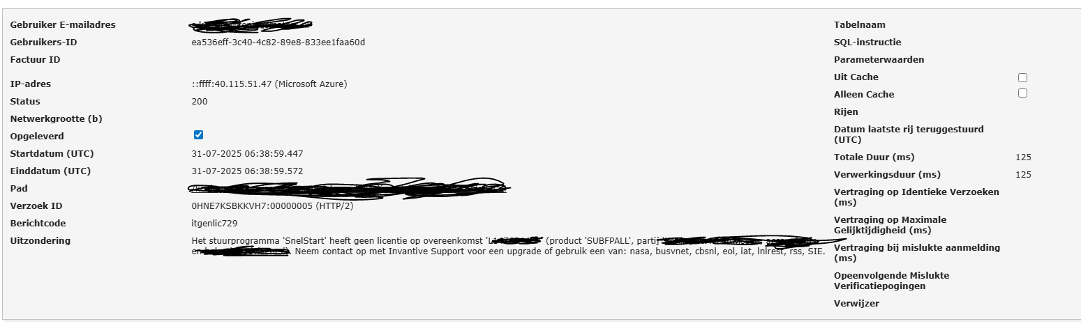

Wij hebben de afgelopen weken probleemloos met een brug tussen SnelStart en Power BI gewerkt. Bij het herladen van de data vandaag krijg ik de onderstaande foutmelding met betrekking tot de licentie. Ik heb in onze Invantive omgeving gekeken, maar deze licentie staat nog als actief aangegeven. Wat kan ik hiermee doen?
itgenlic729
Het stuurprogramma ‘SnelStart’ heeft geen licentie op overeenkomst ‘…’ (product SUBFPALL, partij …).
Neem contact op met Invantive Support voor een upgrade of gebruik een van: …
Het betreft hier een Premium Finance-abonnement, een abonnementsvorm voor accountants.
