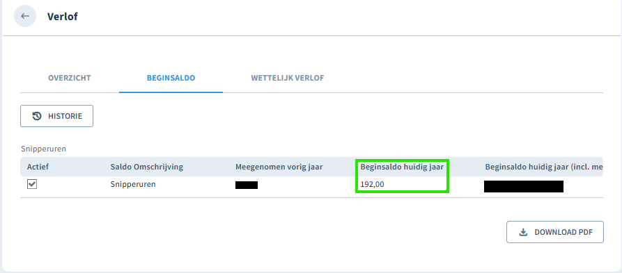

Wat er voor nu vooral ontbreekt is het aantal jaarlijkse vakantie-uren wat per medewerker wordt toegekend. Als we in Nmbrs kijken, dan staat daar per medewerker onder verlof het “Beginsaldo huidig jaar” het urenaantal dat ze per jaar toegekend krijgen.
Ik heb deze data nodig per medewerker, doordat ik geen vaste getallen kan meegeven hiervoor i.v.m. Cao- en leeftijdstaffels, waardoor medewerkers verschillende aantallen kunnen hebben.
