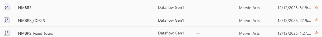

Daarnaast valt het ook op dat sinds gisternacht de automatische refreshes die voor de Nmbrs-tabellen staan twee nachten op rij mislukken. Als je de gegevensstromen handmatig laat refreshen dan gaan ze wel goed. Het refreshen voor één tabel is wel succesvol gegaan afgelopen nacht, echter liep deze gisternacht ook fout.
Hierbij is het zo dat de tabel EmployeeCostCentersCurrent in de gegevensstroom NMBRS_COSTS zit, bij deze tabel is het dus logisch dat die op een foutmelding loopt. Bij de andere tabellen is het wel vreemd.
De gegevensstroom Nmbrs_FixedHours heb ik handmatig laten draaien, waarbij die succesvol is gegaan. De gegevensstroom Nmbrs heb ik een geplande refresh laten draaien om 08.30, deze is nu wel succesvol gelopen. Kan het toeval zijn geweest dat die in de nachten twee dagen achter elkaar mislukte?

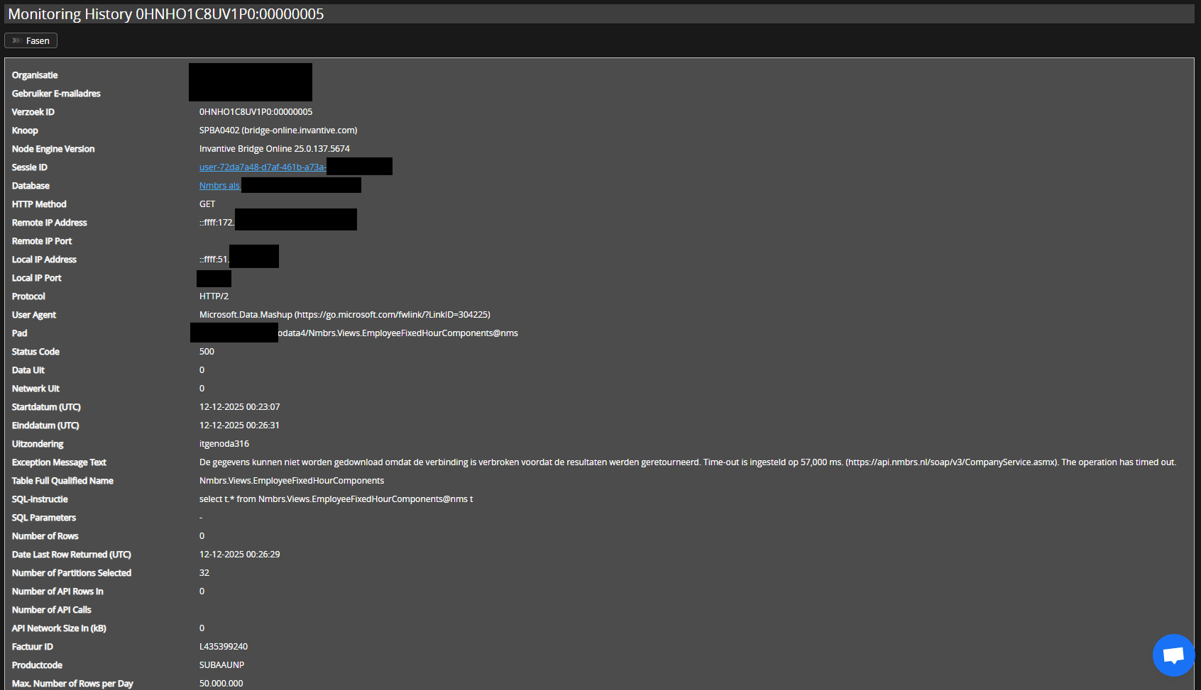

Als ik in de Monitoring History kijk, dan zie ik de volgende regel die betrekking heeft op de Nmbrs_FixedHours gegevensstroom:
itgenoda316
De gegevens kunnen niet worden gedownload omdat de verbinding is verbroken voordat de resultaten werden geretourneerd.
Time-out is ingesteld op 57,000 ms.
https://ap.nmbrs.nl/soap/v3/CompanyService.asmx
The operation has timed out.

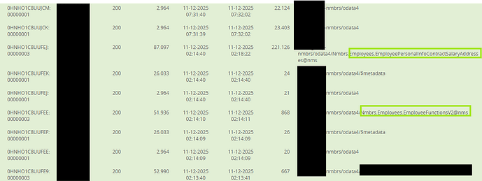

Als ik verder in de history kijk zie ik dat bij de geplande refresh die tabellen is gaan doorlopen van de gegevensstroom Nmbrs, echter is die abrupt gestopt:
In bovenstaande screenshot van de Monitoring History is te zien dat die de tabel EmployeePersonalInfoContractSalaryAddresses als laatst heeft doorlopen, waarbij de tijd ineenkeer van 02:14:40 naar 07:31:39 schiet (rijen zijn gestorteerd op datetime).
Dit terwijl er na de tabel EmployeePersonalInfoContractSalaryAddresses nog 6 tabellen zouden moeten volgen. Bij de handmatige refresh, die om 07:44:05 is gestart, is te zien dat wel alle data-tabellen zijn doorlopen; deze was ook succesvol.
Blijkens de melding heeft de Nmbrs API-server geen antwoord gegeven binnen 57 seconden. Dit is mogelijk meerdere malen geprobeerd, maar leidt uiteindelijk tot falen van de download.
Advies is om contact op te nemen met Nmbrs Support.
In SessionIOs@DataDictionary zijn de gebruikte API-calls, responsetijden en andere diagnostische informatie te vinden.
