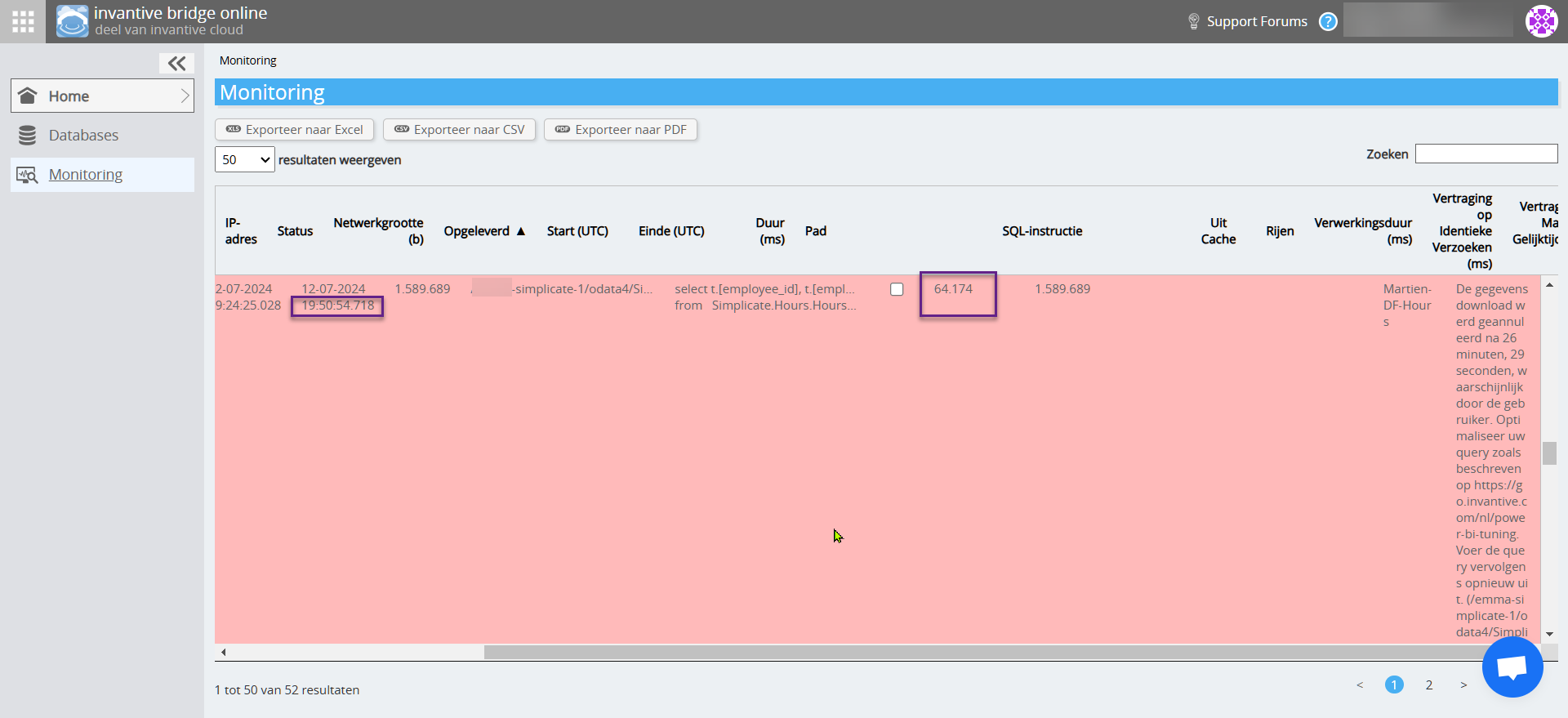

De gegevensdownload werd geannuleerd na 26 minuten, 29 seconden, waarschijnlijk door de gebruiker.
Optimaliseer uw query zoals beschreven op https://go.invnative.com/nl/power-bi-tuning
Uitgaande van 60 API-calls per 58 seconden en een paginagrootte van 100 rijen per pagina is de minimale duur goed 11 minuten. Na deze tijd is de download opgeleverd met als laatste melding om 21:34:25.527:
Column chaining with alias ‘t’ returned 64,174 rows from sources by combining the list of columns into a wider column list.
Na goed 16 minuten later is volgens de registratie de download afgebroken door PowerBI.com de download afbrak.

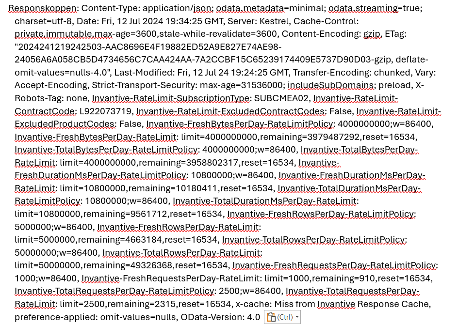

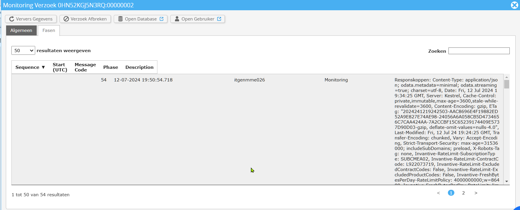

Uit de logging is op te maken dat de dataset volledig wordt samengesteld en aangeboden, maar dat de consument (in deze Dataflow) geen data meer ophaalt en na circa een kwartier van inactiviteit afbreekt.
Aangezien dit probleem vanuit Power BI Desktop niet optreedt, is dit mogelijk een interne bug of apart gedrag in Dataflow waarvoor geen workaround bekend is.
