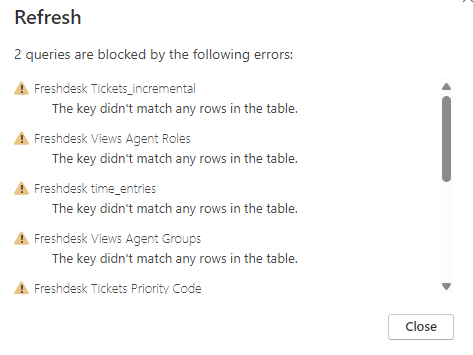

Dit lijkt niet goed te gaan aangezien Power BI ook niet kan refreshen.

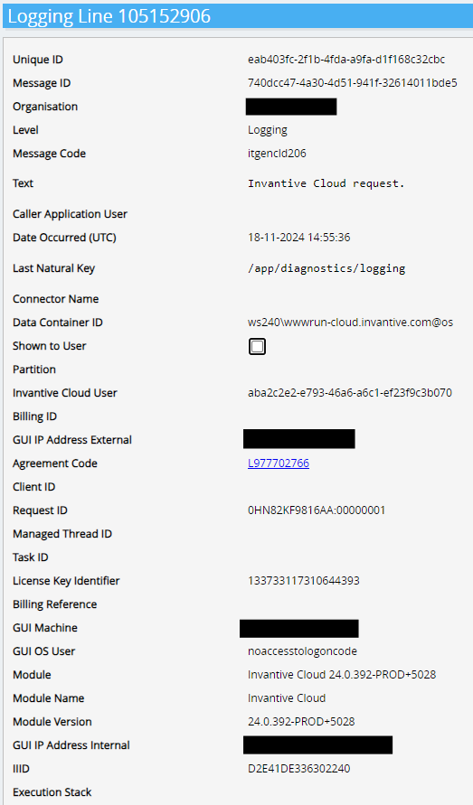

Is het mogelijk om een (geanonimiseerde) schermafdruk van de details van het verzoek met itgencld206 error in Invantive Bridge Online Monitoring toe te voegen zoals beschreven in Meer inzicht met nieuwe Bridge Online Monitoring?
  • de gehele rechterkolom.
Bijgevoegd de schermafdruk:
[Afbeelding met itgenboe367 van /setup verwijderd.]
De waarde itgencld206 moet zichtbaar zijn bij het veld “Berichtcode”.
Deze melding doet zich alleen voor in System Messages, zie bijgevoegd:
In de Monitoring - Bridge Online gaat het om de melding itgenboe367
Het systeembericht met nummer 105152906 is geen foutmelding. Dit is te zien aan de waarde “Logging” bij “Level”. Bij een foutmelding staat aldaar “Error” of “Failure”.
Advies is om het falen van de download op te wekken en dan de bovenstaande instructies over Bridge Online Monitoring precies op te volgen.
Ik zie het excuses, het is nu opgelost na het wijzigen van de datacontainer in Power BI zelf.
