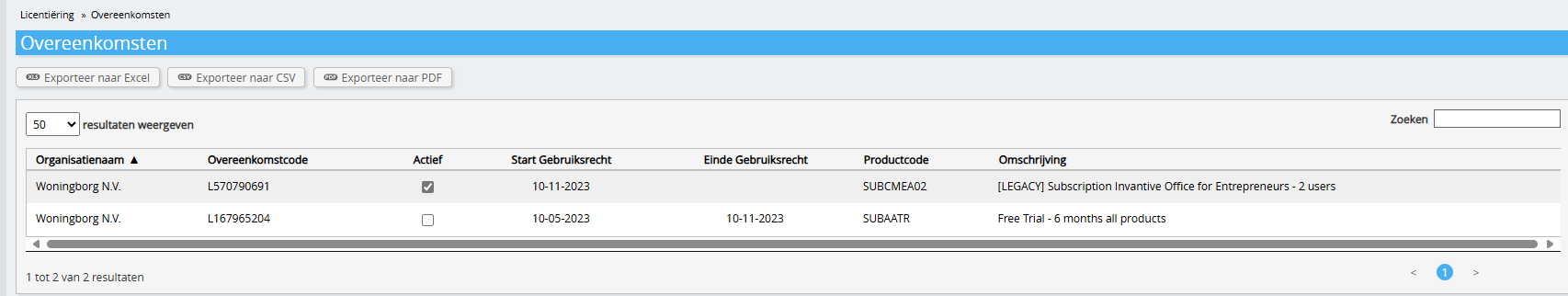

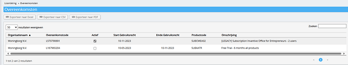

Agreement_ID L977702766
Ik zie dat er een error komt op de agreement ID: agreement L977702766 is niet bekend en staat ook niet vernoemd in het dashboard onder ‘Licentiering’

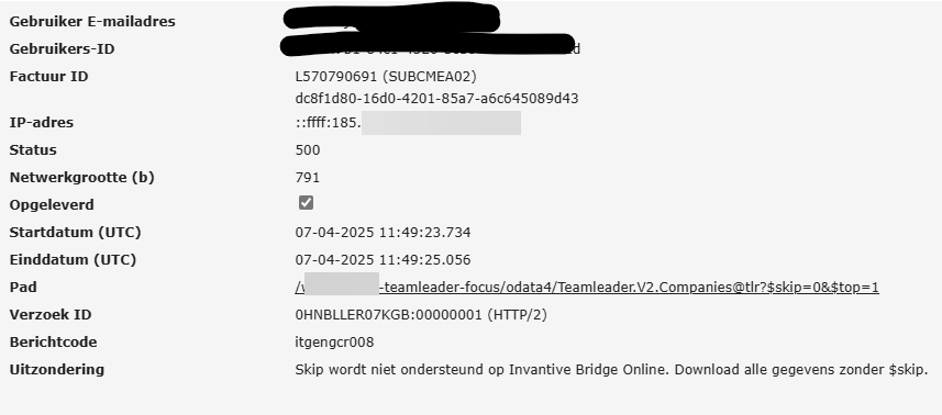

Welke melding staat er dan in Bridge Online Monitoring bij het request of in de payload?
itgengcr008
Skip wordt niet ondersteund op Invantive Bridge Online.
Download alle gegevens zonder $skip.
Een leuke edge case!
De melding itgengcr008 gaat af als $skip gebruikt wordt, onafhankelijk van de waarde. Invantive Bridge Online ondersteunt bewust het overslaan van rijen niet zodat gebruikers geforceerd worden om niet te werken met paginering.
Het gebruik van $skip=0 is een edge case, omdat die hetzelfde is als geen $skip gebruiken.
Vanaf de volgende 24.0-release zal $skip=0 behandeld worden alsof er geen $skip gebruikt wordt.
Release 24.0.650 is beschikbaar op Invantive Cloud waarbij $skip=0 overgeslagen wordt.
