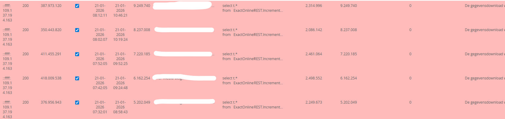

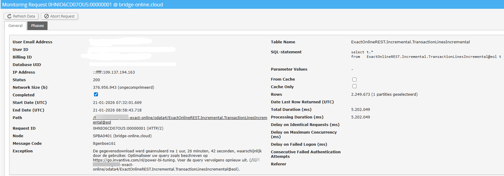

itgenboe161
De gegevensdownload werd geannuleerd na 1 uur, 26 minuten, 42 seconden, waarschijnlijk door de gebruiker.
Request ID: 0HNI06CD07OU5:00000001
En deze volgde wat later, hoewel geen tweede refresh gestart werd. Draaide vanaf 07:24 tot 09:24, en eindigde eveneens met een itgenboe161.
En zo staan er nog drie te wachten tot completed in de “Monitoring Live” elk met 10 minuten er tussen.

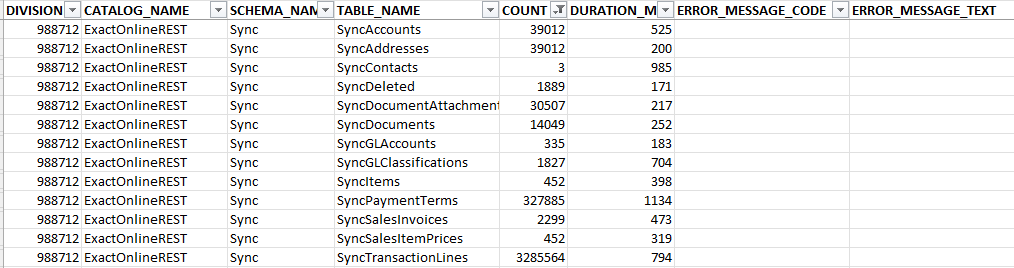

Vraag 2: Is het mogelijk om het aantal rijen voor SyncTransactions op te vragen zoals beschreven in:
En dit toe te voegen?
Antwoord op vraag 1: Ja, dit is vanuit Power BI Desktop
Antwoord op vraag 2: resultaat van alle table_names waar count > 0 is:
Het gaat om 3,3 miljoen boekingsregels binnen 1 administratie.
