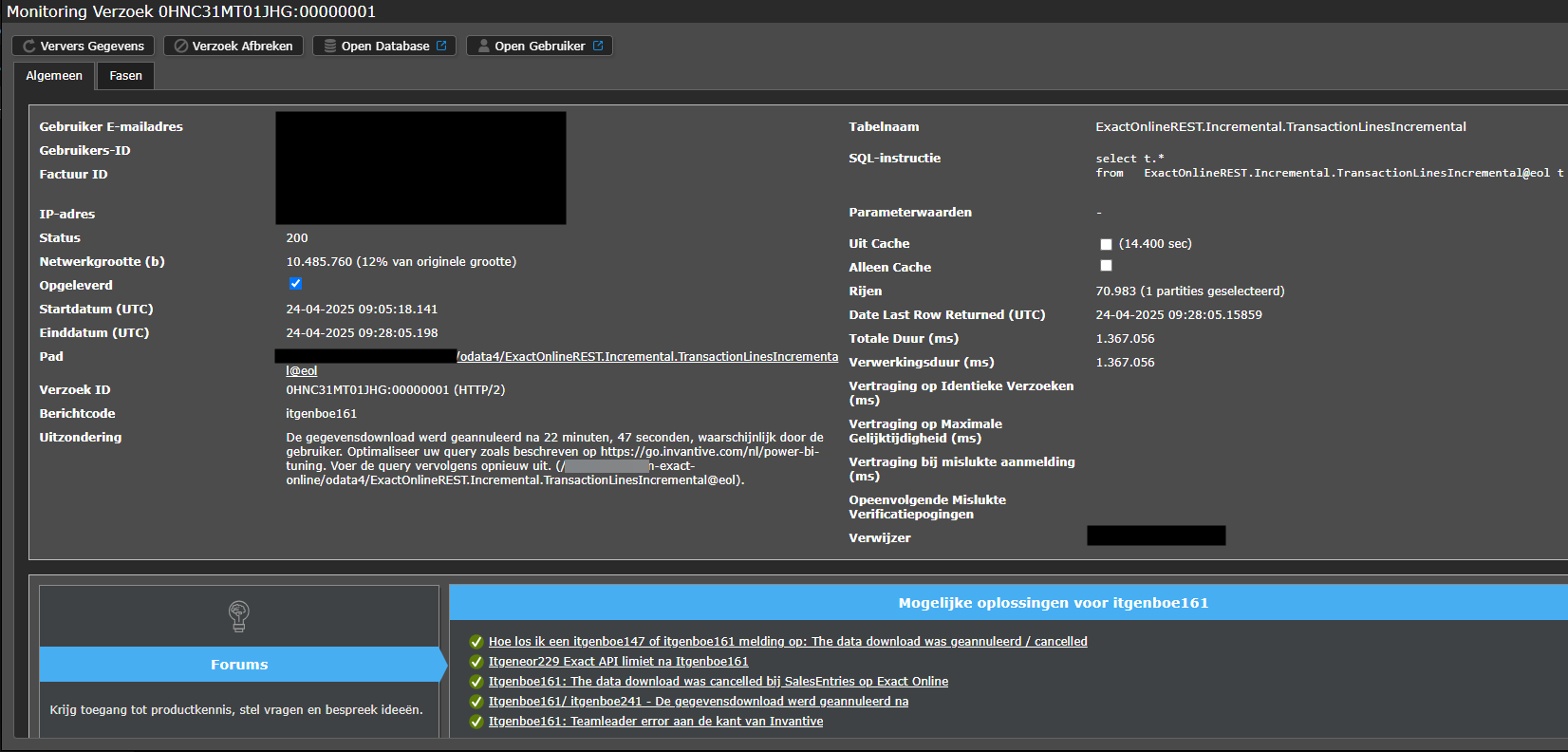

Ik heb het net aangezet op de tabel PjtTimeTransactionsIncremental waarbij 1000 rijen zijn opgevraagd. Na 1.715.332 ms heb ik nog steeds geen gegevens

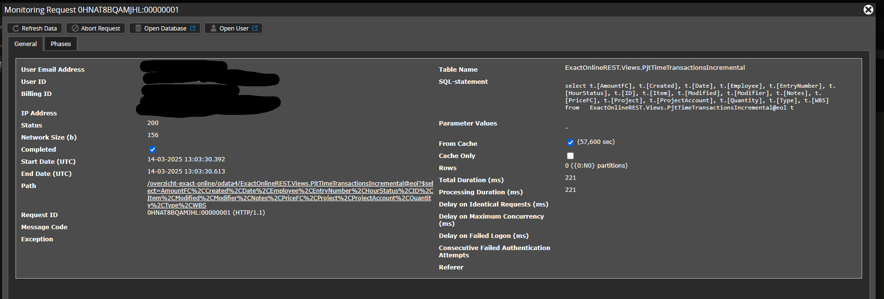

Is het mogelijk om schermafdruk van Bridge Online Monitoring toe te voegen?
Ik heb het probleem vandaag opnieuw geprobeerd te creëren. 1000 rijen verversen lukte wel goed. Daarna de query toegepast, en daar duurde het weer lang en is er na een paar uur het verversen mislukt en afgebroken. Per ongeluk de monitoring refreshed dus toen was de request verdwenen. Wel nog een keer geprobeerd en toen was alles binnen een paar seconden ververst. Ik houd het in de gaten en zal laten weten als het in de toekomst nog hapert.

In de Invantive Bridge Online zie ik veelal de volgende meldingen:
itgenboe161
De gegevensdownload werd geannuleerd na 22 minuten, 47 seconden.
De itgenboe161 is niet bekend. Wel wordt vaak de dienst herstart om de impact te verkleinen. Jobs langer dan gemiddeld een half uur worden daardoor afgebroken en dienen herstart te worden. Dit kan echter ook gebeuren enkele seconden na de start van een job, afhankelijk van het tijdstip.
