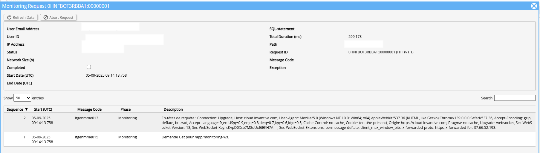

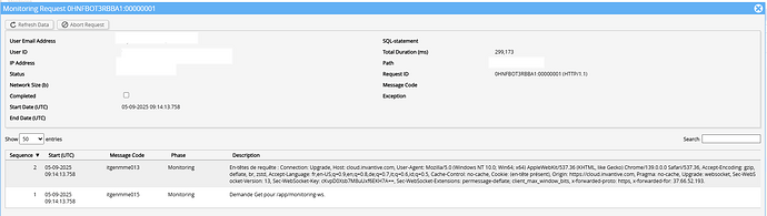

Dit is de bovenste rij in de tabel, die grijs was, niet groen, dus ik ga ervan uit dat deze nog niet voltooid is. We zien dat de aanvraagduur 299,173 ms is, en met elke verversing neemt de tijd toe, alsof de verbinding geblokkeerd is.
De beschrijvingen zijn in het Frans, dus ik vertaal ze hieronder.
Voor sequentie 2: Aanvraagheaders: Verbinding: Upgrade, Host: cloud.invantive.com, User-Agent: Mozilla/5.0 (Windows NT 10.0; Win64; x64) AppleWebKit/537.36 (KHTML, zoals Gecko) Chrome/139.0.0.0 Safari/537.36, Accept-Encoding: gzip, deflate, br, zstd, Accept-Language: fr,en-US;q=0.9,en;q=0.8,de;q=0.7,it;q=0.6,id;q=0.5, Cache-Control: no-cache, Cookie: (header aanwezig), Oorsprong: https://cloud.invantive.com, Pragma: no-cache, Upgrade: websocket, Sec-WebSocket-Version: 13, Sec-WebSocket-Key: cKvpD0Xsb7M8uUxf6EKH7A==, Sec-WebSocket-Extensions: permessage-deflate; client_max_window_bits, x-forwarded-proto: https, x-forwarded-for: 37.66.52.193.
Voor sequentie 1: Haal verzoek op voor /app/monitoring-ws.

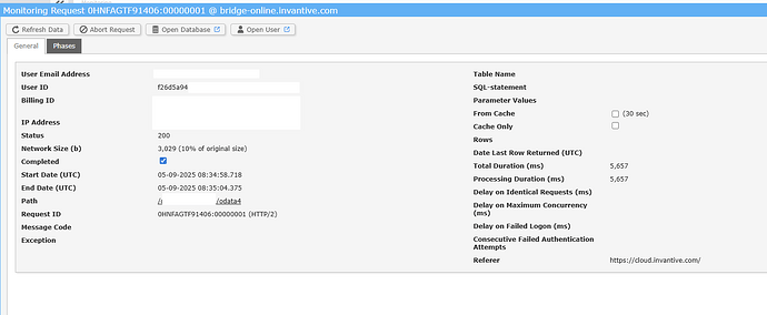

Advies is om niet de monitoring van Invantive Cloud te gebruiken, maar van de gebruikte server. In dit geval: bridge-online.invantive.com.
Controleer ook zorgvuldig of het verzoek een pad heeft met odata4 of apps.

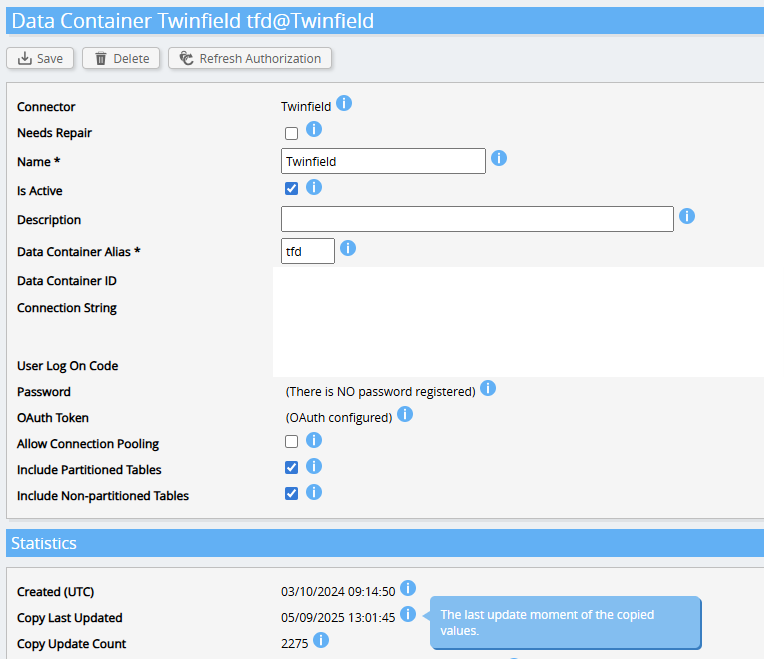

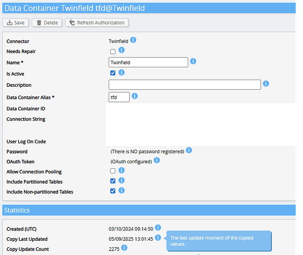

Ik kan nog een ander element aandragen, maar toen ik naar de datacontainer keek, zag ik dat er een idee was van de frequentie waarmee kopieën van data werden gedeponeerd (ik denk dat dit zeker bedoeld is voor gebruik via API). Hebt u meer informatie over de frequentie waarmee data wordt gedeponeerd?
